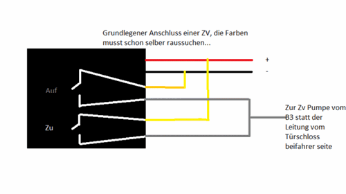

ich hab doch selbst schon inca-pro beim b3 verbaut...
das klappt wunderbar, wenn man sich die von mir erwähnten gedanken macht.
ich habe sie damals an die leitung vom schloss der beifahrer türe geklemmt.
allerdings habe ich das von der tür kommende kabel nicht mehr mit der pumpe verbunden, da es sonst (beim aufsperren per funk) zu einem kurzschluss kommt, da die leitung +12V hat während die türe verriegelt ist.
das heißt nach dieser maßnahme geht vom schloss der beifahrer-seite aus, die zv nicht mehr. nicht so wild 🙂
zudem könnte man das beheben, wenn man sich noch mehr gedanken macht, als ich damals vor 10 jahren 😁
die inca pro so verdrahten, das sie bei aufsperren (-) auf die beifahrereseitige steuerleitung der pumpe gibt und beim verschließen (+)
