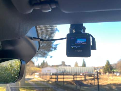

wer auf der Suche nach einer Budget-Lösung für um die 50€ ist, dem kann ich dieses Set empfehlen. Funktioniert problemlos in meinem Passat.
Dashcam
MicroSD
USB-C Kabel
1
2
