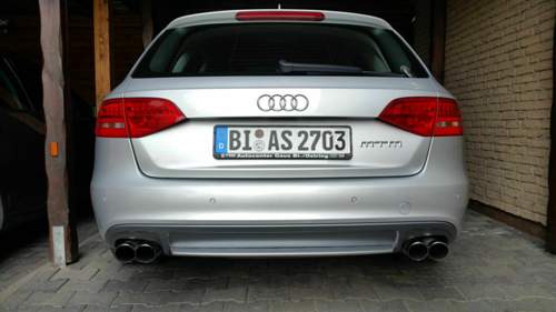

so kann ein 1.8 TFSI auch aussehen und auch klingen wie ein großer 😁
20160710-174436
@Masterchefcommander schrieb am 11. Februar 2017 um 11:13:19 Uhr:
Ach nen Bielefelder .
Was hast du alles machen lassen und was hat es für dich gekostet ?
Also der Heckansatz bei Audi hat 160€ gekostet ( nur für Sline)
Die Napexx Duplexanlage 230€
Hebebühne und etwas Zeit 50€
Sound war mit original MSD schon ganz ordentlich, hat mir aber nicht gereicht. Dann habe ich einen TDI MSD getestet (passt 1:1) war aber meiner Frau auf der Autobahn zu heftig.
Habe jetzt einen MSD vom Mercedes drunter und bin vollstens zu frieden.

Mal ne Frage zum Heckdiffusor..
Wenn ich ja eine Duplex einbauen lassen will brauch ich natürlich auch nen neuen Diffusor oder ich lasse es vernünftig am alten ausschneiden .
Hab gerade mal bisschen geguckt wegen einem neuen.
Irgendwie werde ich nicht richtig fündig für mein Auto ..
Kann da jemand helfen ?
Brauch ich eigentlich auch noch zusätzlich ne Hitzeschutzblech wenn ich die Duplex haben will für die andere Seite oder passt das alles soweit ?
Hitzeblech rechts und Halter rechts braucht man noch, kostet ca. 30 Taler zusammen.
