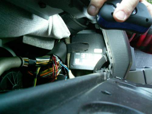

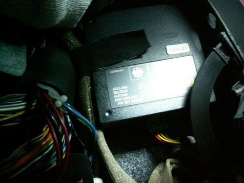

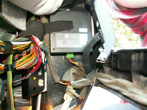

Hi , .... Bj. 1993 ... sehr schön;
dürfte also nicht anders sein, als beim 95er 850 ; d.h. rechts neben dem Handschuhfach,
an der Seitenwand
Fast quadratischer schwarzer Plastik-Kasten mit kleinem grünen Steckverbinder, bzw. Buchse.
Beifahrerseitige ABrett-Verkleidung-unten weg und dann mal rechts, an der Seitenwand, nach oben entlang gefummelt ;-) .
<ah, eben erst Bilder wiedergefunden 😉 >

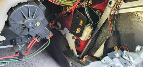

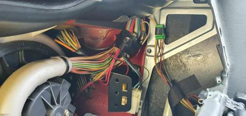

Nein dort ist nix. Hab mal 2 Pics dazu gelegt
PS. Hab keine FB. Geht nur direkt im Schloss. Deswegen such ich das Modul, weil ich auf ZV mit FB umrüsten will.

Der Erstkäufer wollte keine Funkfernbedienung, also wurde der Empfänger auch nicht verbaut ;-) .
Hattest geschrieben '....dahinter...' (Handschuhfach), also hätte es sein können, dass Du 'nur mal eben' das Fach rausgezogen hattest und 'in Steckricktung' dahinter geschaut hast ;-) .
Wenn ich richtig liege, wäre ein 2. "Indikator" (das niemals-nie eine Funk-ZV vorhanden war) ---> die Art des das ZV-Relais; das hat dann keine grüne Buchse oben, für die Leitung zum ZV-Empfänger ;-)

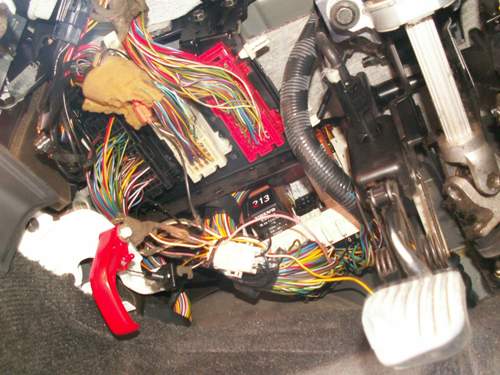

Also ... das ZV-Relais (205 206 , also so ein 'Breitforamtiges' / Doppelrelais) liegt etwas mittig-links im unteren Relais-Kasten (Fahrerseite). Leicht darunter ist das 210-211er Relais.
Wenn dort keine Strippe aufgesteckt ist, dann gibt's wohl auch keinen (Funk-)Empfänger.
Das Braune, oberhalb dem 213 im Bild, ist das 210-211er, das ZV-Relais liegt dann leicht schräg-links oberhalb davon ;-) .

Für was ist denn der grüne Stecker der hinterm Handschuhfach recht ohne funktion hängt? Denke mal, das nur der Empfänger nicht verbaut wurde.
@RemembertheTime schrieb am 5. August 2021 um 16:27:09 Uhr:
Das angenehme bei den 850ern ist, das 99% vorverkabelt ist (wie man oft liest);
also auch diese Strippe, mit dem grünen Stecker ;-) ... Wirst z.B. auch im Motorraum und hinter Heckklappenverkleinung etc. etliche Stecker finden ;-)
