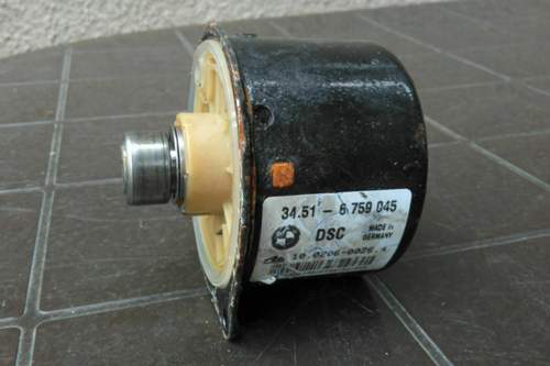

@Stormy78 Die kleinen Kugellager gibt es bei Conrad El. per Versand. Analog zu diesen Motor bin ich inzw. auf den Pumpenmotor vom ABS-System spezialisiert, einzig dort müssen Zwei Löcher zum ausfädeln des Läufers gebohrt werden, und diese Rep. lohnt sich richtig.
Bernd, glaubst du wirklich selbst, was du schreibst? 😠
@BMWBernd320d schrieb am 11. April 2019 um 19:47:19 Uhr:
Hört sich interessant an, hast Du mal Fotos da - ich kann mir gerade nicht vorstellen wo ich da was Bohren soll?
Das bohren bezog sich auf den ABS Ölpumpenmotor, bei dem VVT Motor braucht man nichts zu bohren, den bekommt man anders auf, die haben den ja auch irgend wie zu bekommen!! Warum soll man Geld zum Fenster raus werfen, wenn man für ein paar Cent neue Schleifkohen und Kugellager einbauen kann, wenn man´s kann!!
Man kauft ja z.B. auch nicht den kompletten Querlenker, wenn lediglich die Gummibuchsen ausgeschlagen sind, oder?!
Ich kann mir das immer noch nicht vorstellen wie du da was bohrst, gibts da nicht mal ein Foto Video oder so was? Bin ja auch eher fürs reparieren.

Meister, Du weichst der eigentlichen Frage aus. Wo bohre ich ein Loch in einen ABS Ölpumpenmotor um Ihn zu reparieren?
Zu deinem Post mit Varistoren und co. Vielleicht kann nicht jeder hinterher das Steuergerät neu Programmieren. Auch das Löten an Platinen vor allem bei unseren Autos bis zu 17-18 Jahre alten ist meist schrott hinterher!
Habe um ein CD 54 gut zum laufen zu bekommen 3 Radios benötigt! Kostet mehr wie 1 Chinakracher!
Aber die Frage ist wo bohre ich das Loch?
8mm über der eingestanzten Vertiefung beiderseitig, dann mit einem umgebogenen Drahtbügel den Läufer aushebeln. Nicht zu tief bohren, nur durch das Gehäuse, sonst beschädigt man die Wicklung.
Also wenn du hier schon Leuten Helfen willst musst Du einfach präziser werden? Bei mir ist da nichts eingestanzt? Mach doch mal ein Foto.
In welche Richtung, welcher Durchmesser, dann Drahtbügel ? Hat das sonst einer verstanden?
Wenn ich da mit einem Draht was erreichen will muss ich doch Minimum ein 15er Loch bohren? Alter, dass halte ich für murx und ich behaupte mal das geht nicht!
So Bernd, wenn du keine Bilder hast, ich habe grade so ein DSC-Pumpenmotor vom Schrott geholt und fotografiert 😉
Markiere bitte auf einem der beiden Bilder, welche Stelle man anbohren muß 🙂
