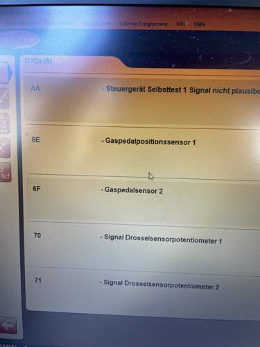

Wie im ihr im Betreff entnehmen könnt habe ich gestern die KGE bei meinem e46 320i 150ps 1999 gewechselt.
Nachdem ich alles wieder zusammengebaut habe wollte ich das Auto starten und stelle einen unrunden Motorlauf fest. Das erste mal leuchtet auch die EML Leuchte auf dazu noch Notlauf und Asc. Beim betätigen der bremse um den gang zu wechseln (Automatik) fällt die Drehzahl als würde das auto absaufen. Beim bremse loslassen rollt das auto nicht und beim gas geben strengt sich das auto an sich zu bewegen. Habe dann ganz einfach im Leerlauf das auto zurück in die Garage geschoben und erstmal abgestellt. Morgen werde ich mich wieder dransetzen. Aber hierzu hätte ich gerne Lösungsvorschläge. Ausgelesen wird morgen, da ich kein eigenes auslesegerät habe. Ich denke und hoffe ja das irgendein Kabel oder schlauch nicht richtig sitzt oder vergessen/übersehen wurde und ich es so einfach beheben kann.
Danke im voraus

Ist die Drosselklappe angeschlossen..?
Da wirst du halt einen Fehler gemacht haben. Wieder zerlegen und nachschauen welcher Schlauch nicht sitzt.

Hier habe ich noch den fehlerspeicher. Gelöscht und dann autl gestartet dann waren diese noch da
Stecker an Drosselklappe prüfen.
Der Stecker der Drosselklappe und der des Luftmassenmessers sind zumindest beim M54 gleich codiert. Auch die Kabellänge passt für das jeweils falsche. Prüf das mal, wärst nicht der erste, der das falsch verbindet.

Wie hier im Vorfeld beschrieben Stecker nicht eingerastet.
Der Stecker an der DK muss richtig einrasten, gerne wird zu früh aufgehört zu drehen, da kommt ein Klick
Man kann auch die Drehhülse mit WD40 einsprühen, das macht das verdrehen wesentlich leichter.

Danke für die vielen Lösungsvorschläge.
Freitag war ich dran und hab festgestellt, dass der Stecker der Drosselklappe nicht eingerastet war.
Problem gelöst.

Plötzlich am Samstag Abend ging erst die Asc Leuchte an und kurz darauf die EML Leuchte.
Fahren konnte ich aber nicht schneller als 30.
Und beim anfahren ruckelt es auch ein wenig.
Ich schalte das Auto aus und wieder ein und der Fehler ist weg. Wenn ich paar Meter fahre wieder der gleiche Prozess.
Würde ich erst mal auslesen, könnte ein Raddrehzahl-Sensor sein, ASC-Steuergeräte gehen auch gerne mal kaputt... Kann aber auch was mit dem Automatikgetriebe sein.
Also erst mal auslesen was ihm nicht passt.
Eigentlich ist das getriebe in ordnung und raddrehzahl sensor ist auch schon neu. Ganz komisch diese karre. Warte noch auf eine antwort dass ich mir ein auslesegerät ausleihen kann
Auslesen wäre da schon sehr wichtig. Diese Leuchten haben ein ziemlich großes Spektrum an Auslösern.
Beim auslesen kam raus „Motordrosselung…“ und noch etwas. Ich habe in einigen foren etwas zum Gaspedalsensor gelesen mit den gleichen Symptomen wie bei mir. Habe dann auf youtube eine video gefunden wie man den sensor zurücksetzt oder ähnliches. Zündung an, 10 sekunden das gaspedal halten, gaspedal loslassen, schlüssel raus, gaspedal 10 sekunden halten, gaspedal loslassen, auto starten. Plötzlich fährt das auto ohne probleme weiter. Kurze testrunde ohne probleme gedreht. Ich werde noch gucken ob es jetzt endgültig gelöst ist oder wiederkommt.
