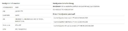

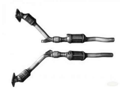

Von D3 auf Euro 4 bekommen, ich habe hier einen Nachrüstkat mit Haupt und vor Kat.
Könnte das Funktionieren? Auch gerne andere lösungs Vorschläge.

Also laut deiner Aussage, wird es wohl nicht möglich sein nach umtragung mit neuen HJS 200Zeller oder aufwärts, Durch die AU zu kommen wenn er in einer euro 4 Norm steht ?

Du gehst falsch an die Sache ran. Du musst erst klären ob das überhaupt möglich ist. Mit einem neuen Brief ist das nicht getan das muss umgeschlüsselt werden. Aus einem Diesel ein Benziner mit schlusselnümmern abgasnorn und EG Nummer usw. Das kann nur ein AAS vom TÜV. Deshalb den ins Boot holen wenn der es für machbar hält gibt er dir Vorgaben die du abarbeiten kannst. Nicht umbauen und dann trägt das keiner ein. Und du stehst blöd da. Wir sind nicht mehr in den 80/90igern wo noch fast alles eingetragen wurde. Leider...
Bin mit dem TÜV Nord dran. Das andere haben die so gut wie abgesegnet.
