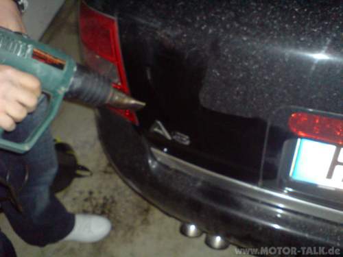

na ich hab mit allem ca. 10 min. gebraucht.
Fönen und abziehen ca. 5 min.
Säubern und polieren nochmals 5 min.
Gute Politur nehmen und etwas Spiritus evtl.

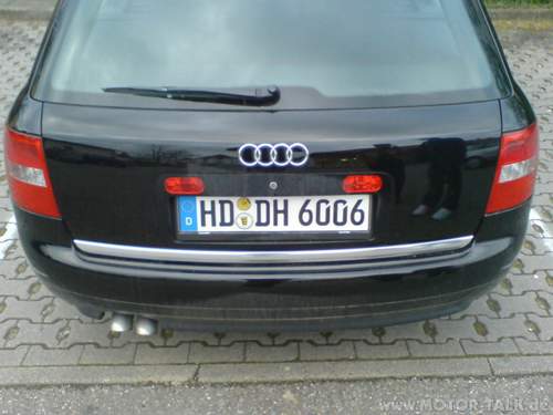

Original geschrieben von Lottimaus
Hallo Hochstäder, sei mir nicht böse aber das ist Blödsinn,
bei mir waren die 7 Jahre drauf und es ist weder ein Rand noch sind die Ringe zu erkennen.Da machst du etwas falsch oder zu faul zum Polieren.
Ich mach da ganz sicher nix falsch. Ich weiss wie man poliert. Den Resten war sogar mit Schleifpaste nicht Herr zu werden, es kommt immer auf die Lackfarbe an. Bei meinem ersten A6 warn sie fast weg, beim aktuellen sieht man sie deutlich wenn man genau guckt.
Kannst ja gern herkommen und dein Glück versuchen, dann bitte den Rest vom Auto auch noch polieren 😁

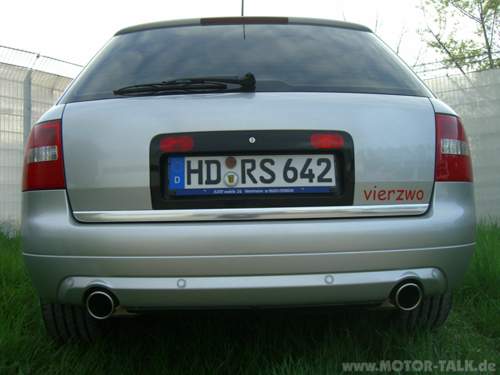

Original geschrieben von webster-io
da sieht man so ja nichts. sieht man auch nichts, wenn man genauer hinschaut?
Wenn du aufs Foto klickst wirds grösser ! Also ich muss sagen das entfernen hat super geklappt und sehen tut man da nix mehr !!
@hochstaedter: kannst du von deinem heck nicht einfach ,al nen bild online stellen. mich interessiert, wie es aussehen wird. bin mir jetzt nicht mehr sicher,ob ich das risiko eingehen will...hab kein bock auf irgendwelche rückstände...
Ich werd dir mal ein Bild machen wenn ich ihn gewaschen hab, aber erst Dienstag. Ich mach dir ne Nahaufnahme nur von der Stelle an denen die Ringe waren, da wo die Motor und Typbezeichung war sieht man das weniger. Das liegt aber wohl nur daran das die Ringe an ner Scheiss Stelle sind wo man immer hinguckt, genau an der Wölbung der Heckklappe.
