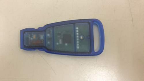

Wenn die ELV oder EZS kaputt ist, benötigt man den Werkstattschlüssel der aber erst dann bestellt werden kann wenn man weiß welche Nummer die ELV hat. Den Werkstattschlüssel kann man jedoch nur 1 mal für das bestellte ELV oder EZS verwenden, diese müssen auch wieder zu MB zurückgeschickt werden.
Ja, wenn man die Schlüsselprogrammierstation nicht im Haus hat und es im Wechsel mit Daimler so macht und den Schlüssel wieder zurücksendet, dann ist es aber immernoch ein Pfand was für den Schlüssel hinterlegt wird. Das kann man dem Kunde trotzdem nicht berechnen.
hallo Jungs
also mir wurde erklärt von den freundlichen das der Schlüssel nicht weiterverwendet werden kann..also sozusagen einmalig ist und nur für mein Auto gemacht oder bestimmt ist...usw..hmm genau genommen hätte ich ihn verlangen sollen wenn ich ihn schon bezahle..oder? anbei ein Foto vom Schlüssel hat mir der Meister von den freundlichen
und den Text dazu.:
Der Werkstattschlüssel ist ein Datenträger der benötigt wird um das Bauteil Elektrische- Lenkungs- Verriegelung an das Fahrzeug zu programmieren ( Wegfahrsperre)
Der Datenträger ist nach einmaligen Gebrauch nutzlos da die Programmierung die sich darauf befindet ins Fahrzeug übertragen wird. (Anhang Foto Werkstattschlüssel)
Eine Gutschrift 57;- haben Sie erhalten da die ELV ein Tauschteil ist und an Mercedes retourgeschickt wird.
Die Gutschrift können Sie von der Rechnung abziehen!

Hier die Antwort vom der freundlichen Werkstatt auf den Werkstattschlüssel angesprochen ,
1.) Die ELV ist ein Tauschteil man bekommt beim Rückschicken dieser einen Pfand.
Seit kurzen werden diese aufbereitet und als Tauschteile wiederverwertet.
2.) Der Werkstattschlüssel ist kein Werkzeug, dieser wird vom Werk bespielt und kostet 237,02.- excl. MWST.
Der Werkstattschlüssel ist ein Datenträger der nur bei einen Fahrzeug verwendet werden kann danach muss der Datenträger vernichtet werden (lt Mercedes DRT Richtlinien, Land: Österreich
Und darf den Kunden nicht ausgehändigt werden)
Den entwerteten (unbrauchbar gemachten) Werkstattschlüssel können Sie gerne haben.
