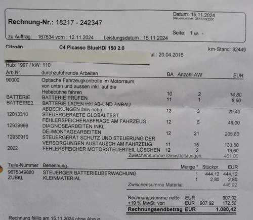

Hallo yesilGolf,
genau, wirklich genau, diese Probleme hatte ich auch (gleiches Fahrzeug). Batterie wurde ein Jahr vor dieser Reparatur auch erneuert. Keine freie Werkstatt oder ATU wollte eine ungefähre Falleinschätzung vornehmen. Ein halbes Jahr lang hab ich mich damit rumgequält, bis gar kein Start mehr möglich war. Eine Citroen - Werkstatt hat es dann mit viel Mühe, wie dort betont wurde, geschafft, den Fehler zu finden.
Das Steuergerät für die Batterieüberwachung war der Übeltäter. Seit November läuft in dieser Hinsicht alles prima. StartStopp funktioniert besser sogar besser, als mir lieb ist. :-)
Leider war die Fehlerbeseitigung nicht ganz billig. Ich versuche mal ein Bild der Rechnung hochzuladen, damit Du die Werkstattangaben lesen und vielleicht ein paar Euro sparen kannst für die Fehlersuche.
Viel Glück.
C4picassorechnungsteuerteil2024

War es sehr aufwändig das zu wechseln? Das ist doch der Kasten wo das Pluspol Kabel dran hängt, oder?

Ich habe die selbe Teilenummer
Kann man das verbaute Spannungsmodul nicht einfach austauschen anstatt den ganzen Kasten?
Der hat ja die Teilenummer 28236841 (Google)
