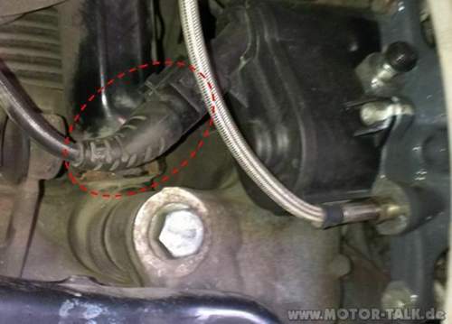

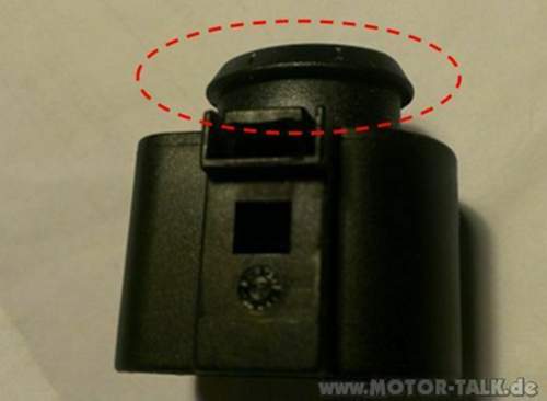

Zur Info, dass Kabel war bei mir definitiv NICHT vergossen sondern es es ist eine Gummitülle über den Stecker aufgezogen.Die Gummitülle ist einwandfrei separat zu entfernen
Ich weiß nicht was Du so erkennst aber kaufe Dir mal eine Brille

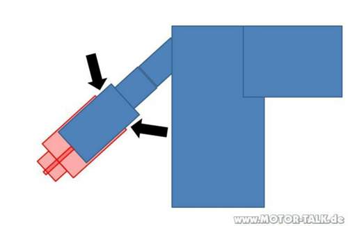

Des weiteren kann man das Kabel wenn Die Pins verrottet sind da Audi bzw, VAG es nicht gebacken bekommt eine Steckverbindung zu realisieren die dem eindringenden Wasser entgegenwirkt (Skizze) ohne weiteres am Stecker-Ende durch neue Pins ersetzen (muss halt angelötet werden) . Anschließend Gummitülle drüber und die Sache ist erledigt.
Gibt natürlich auch Kanonen die das ganze Kabel bis zu dem Strg. ersetzen. Viel Spass dabei.
Sicher weißt Du auch als als Supersenti, dass es für den Stecker der EPB einen Reparatursatz vom AUDI persönlich gibt der genau dieses Prozedere oben vorsieht.
Habe noch ein 2 Bilder angehängt damit Du erkennst von was ich schreiben.

Erstens: Was macht es für einen Sinn einen Kabel zu Vergießen wenn die Schwachstelle eindeutig der Stecker selbst ist in dem das Wasser von am Stellmotor angegossenen Steckteil in den eigentlichen Stecker des Kabels läuft, darin stehen bleibt nach und nach in die Verbindung ein-diffundiert und Korrosion verursacht.
Zweitens kann normalerweise Spritzwasser nichts in den E- Motor über den Stecker eindringen da dieser Stecker mit ca. 45° und ca. 50 mm tiefer sitzt und somit gegen eindringendes Wasser gut geschützt ist. Aber vielleicht läuft bei Dir ja Wasser den Berg hoch.

Bild 3 zeigt: vergossen mit knickschutz
Ich habe es selber schon aufschneiden müssen daher weiß ich das man den Knickschutz nicht zurück schieben kann. Dafür habe ich einen Zeugen !! 😉
Das der Stecker eine Schwachstelle ist bestreite ich nicht, richtig eingerastet ist er Wasserdicht !
Das was Senti schreib kann ich zumindest beim VFL bestätigen. Hatte das gleiche Problem mit der EPB, der Stecker auf Bild drei ist aus einem Guss. Der lässt sich nicht zurück schieben.
Evtl. hat sich das beim FL geändert, beim VFL (Mod. 2007) nicht.
Auch bei meinem waren beide Kabeln mit Stecker zu der EPB kaputt.
2 neue Kabelstränge und gut wars.
