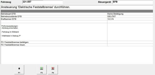

Auch an dieser Stelle die allseitsbeliebte Frage: Was sagt denn die StarDiagnose?
Damit kann die EFB umfangreich getestet werden, bevor sinnlos Teile getauscht werden.

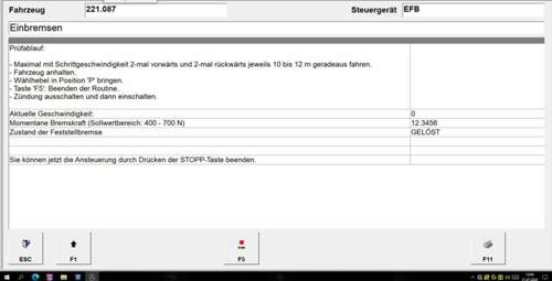

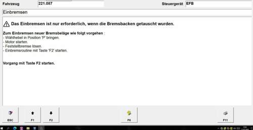

Wurden die Bremsbeläge der FSB nach dem Tausch richtig eingestellt und thermisch konditioniert auf dem Rollenprüfstand? Evtl zieht die Bremse nicht stark genug an weil Beläge zu viel Spiel haben?

@DIGITAL2010 schrieb am 21. Juli 2020 um 12:50:55 Uhr:
Ob wohl mit diagnosegäret wieder den fehler löschen,Wenn mann später wieder den EFB aktivieren
für die Zukunft, Bilder sagen mehr als Tausend worte.
Womit wurde gelöscht??
Wen es keine SD war, hast du Lebenszeit verschwendet und eventuell dein Geld, wen du dafür Bezahlt hast.
