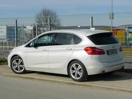

Servus zusammen,
aktuell fahre ich einen 530d F11 LCI und muss aufgrund Familienzuwachs auf den 2er GT downgraden, wobei das eher die Baureihennumer und nicht die ersten Fahreindrücke betrifft. Beim 5er ist das M-Fahrwerk nur beim Heckantrieb tiefer, mit xDrive bleibt es hoch.
Kennt jemand die Details zur Tieferlegung beim 2er GT mit xDrive?
Danke vorab!
ich habe das M-Fahrwerk mit xDrive im AT und das ist tiefer. Oder scheint tiefer zu sein. 10 mm sind ja nicht die Welt.
Für eine Familienkutsche finde ich das übrigens zu hart und würde zu DDC greifen.
Ob bei 17" oder 18" ab Werk unterschiedliche Federn verbaut werden, weiß ich allerdings nicht. Bei VW war das SFW mit den dünneren Gummis weicher gefedert.
Grüße!
P1010630-lr6k
Danke Staubfuss für die Infos und das Foto, sieht gut aus!
