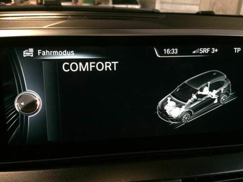

Gerade diese Aussage aus dem Artikel finde ich merkwürdig: "Dringender Rat an Kaufinteressenten:
unbedingt ein Kreuzchen bei den kaufpreispflichtigen Stoßdämpfern mit Komfort-Modus setzen."
In einem anderen Thread wurde doch von mehreren Seiten bestätigt, dass das EDC im Komfortmodus genau die gleiche Einstellung hat, wie das SFW. Nur bei der Einstellung auf Sport wird dann die Abstimmung straffer. 😕

In dem AMS-Artikel wird gesagt, dass man sich auf jeden Fall DDC gönnen sollte, damit man mehr Komfort hätte. Das ist eine klassische Fehlinformation. Das DDC-Fahrwerk bietet im Komfortmodus den gleichen Federungskomfort wie das einfach Serienfahrwerk. Mit DDC bekommt man nicht mehr Komfort als mit dem Einfachfahrwerk.

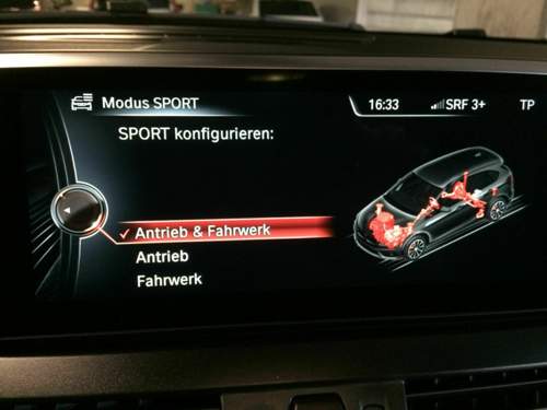

Also ich habe ja nun ein paar Monate mit dem DDC und 17" hinter mir und kann sagen, dass es ok ist, aber kein Must-have darstellt, weil die Unterschiede zwischen den Stufen sehr gering sind. Einzig Sport Modus bringt etwas mehr Spass in kurvenreichen Strassen, aber comfort ist nicht wirklich komfortabler...der Wagen liegt nur schlechter in der Kurve und nimmt das Gas langsamer an. Nächstes mal würde ich wohl drauf verzichten und entweder gleich Msport Fahrwerk oder das Standard Fahrwerk nehmen.
