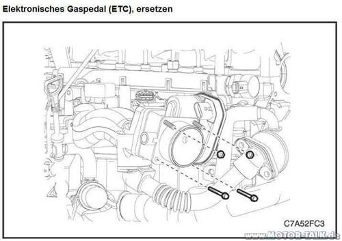

Zuerst wurde der Kabelstrang gewechselt -ohne Verbesserung. Dann wurde das Gaspedal ausgetauscht - ohne Verbesserung. Allerdings waren die Lampen in letzter Zeit meistens aus; ich schätze es hat etwas mit den Außentemperaturen zu tun.
