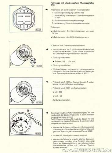

Nachdem ich dank eurer Hilfe erfolgreich meinen Motor instandsetzen konnte tauchte nicht mal 2 Wochen später der nächste Nerver auf. [80 B4 Avant, NG Motor, Europa Modell mit AHK, ohne Klima, Doppelairbag]
Passiert ists völlig unerwartet nach ner längeren Fahrt über Kopfsteinpflaster und anschliessender Steigung bzw Parken an dieser, die Kühlmittelwarneluchte blinkte auf.
Getestet bisher:
Thermostat öffnet korrekt, Lüfter läuft korrekt an, Anzeige im KI ist korrekt, Füllstände stimmen, Wasser wird auch gepumpt, Alle Sicherungen okay.
Die Blinkleuchte hat ja prinzipiell zwei Geber, einen vom Ausgleichsbehälter den hab ich gecheckt - ists nicht - blinkt trotz entstecken desselben weiter, und den Multifuzzi im kühlwasserflansch. Erstmal darf ich hoffentlich fluchen dass da so schitte ranzukommen ist. 🙁
den multifuzzi hab ich entsteckt - blinkleuchte verlosch daraufhin- er hat 4 kabel die zu ihm hinführen (!), der Fuzzi selbst aber nur 3 kontakte. Letzteres scheint aber soweit nix aussergewöhnliches zu sein wie ich gelesen habe. Frage dazu:
1. Welchen kontakt nutzt die Kontrolleuchte wenn der der multifuzzi selbst nur 3 Kontakte hat ? den für die Nadel, die Klima oder den für die stromversorgung?
2. Nachdem ich 4 Kabel auf den jeweils korrekten Steckplätzen des Kabelbaums habe - aber nur 3 auf dem multifuzzi - dann ist die Kontrolleuchte schon immer unbelegt gewesen ? Warum flammt sie dann erst jetzt auf ?

Meine Überlegung im Bezug auf den Multifuzzi.Wenn der Stutzen aus Plastik ist,in dem der sitzt,wird er keine Masse bekommen.Normalerweise ist das Teil laut Etka 4polig.

Nein, der 4. Kontakt ist Kl. 15+. Ich glaub ab 1994 hat der Multifuzzi nur noch die 3 Kontakte. Ist aber völlig egal, funktioniert trotzdem.

Stecker vom kabelbaum ist aus Plastik, Stecker auf den dieser am Fuzzi greift ist aus Plastik, der Fuzzi selbst ist aus Metall wenn ich mich recht erinnere. Masseproblem vom Fuzzi am Stutzen könnte prinzipiell sein, passt aber imho nicht auf das unregelmäßige Auftreten des Fehlers. danke.
1.) 3 oder 4 polig
Die (alten) 4-poligen hatte noch Kl.15+ , die 3-poligen nicht mehr
Warum? Frag Audi.
2.) Der Kabelbaum mit 4-poligem Stecker blieb bis zum Schluß der gleiche
3.) Wenn du ständig eine Stromführende Leitung gegen Masse legst raucht's irgendwann mal....
4.) wenn du auf den Multifuzzi schaust sind die Pole spiegelbildlich im Stecker
5.) Noch'n Bild anbei
Die anderen Fragen kann ich von hier nicht beabtworten, Kabelbruch wäre möglich.

5. Danke für das Bild - das ist gut, weils auch mal auf Kabelfarben und inneren Aufbau eingeht.
mea culpa - sorry für den ruppigen Ton neulich - du hattest natürlich recht. Ich hatte übersehen dass das Dingen ja verkehrt herum, nach unten zeigend im Stutzen sitzt- insofern ist der fehlende kontakt am Fuzzi natürlich der rechts der Verpolsicherung, stromführende, klemme 15, "+" eben.
Was für besch*** Fehler einem unterlaufen wenn man genervt und unkonzentriert auf Ursachenforschung geht.
Nach erneuter Prüfung macht die Lampe auch genau das was sie machen soll - "C" auf Masse und sie geht aus. also Fuzzi oder Zuleitung defekt, bei einem ETKA Preis von rund 96€ werde ich da aber genau hinschauen. Kopfzerbrechen bereitet mir die Tatsache dass das vermehrt nicht mehr auftritt. Das spricht eher für einen Verbindungsfehler als für einen defekten Fuzzi. Ich werde also zuerst mal die Kabelverbindung prüfen bzw nach deinem Bild evtl mal den Fuzzi zerlegen.
