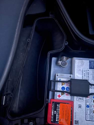

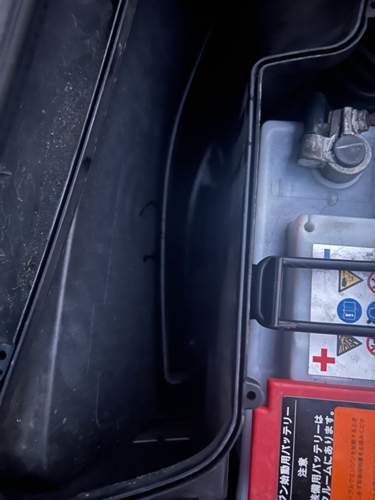

Aber auf der Beifahrerseite ist mir was aufgefallen. Hier steht Wasser im Gebläse / Heizungskasten. Hier müsste es eigentlich auch einen Ablauf geben.
Ich habe mal ein Bild davon gemacht (Direkt hinter der Starterbatterie). Das Schutzgitter habe ich abgenommen.
Wenn man das Bild etwas aufzoomt, kann man das Wasser im Kasten stehen sehen. Es könnte sein, dass das Wasser von hier seinen Weg in den Innenraum gefunden hat (Beifahrerseite),
Hat jemand eine Idee, wie man das angeht?

Habe ich davon hier nirgends berichtet?! Der Ablauf war bei mir bereits 2 mal verstopft. Man kommt da auch nicht dran. Beim ersten mal habe ich 2 h mit Lötzinndraht rumgefummelt. Beim nächsten mal mit Druckluft ging besser. Der Ablauf ist Richtung Kotflügel und dann Richtung Stoßstange in diesem Kasten. Viel Spaß, Gefluche und Glück. Achte darauf Pflaster im Haus zu haben, die ein oder andere Spur an deinen Händen ist unausweichlich. Wenn es läuft immer wieder heißes Wasser langsam reinkippen. Vorsicht: Nicht zu viel, dann läuft es nämlich rein.

Ich werde zuerst den Behälter mit Saugtüchern trocken legen und dann versuchen, die Abflußöffnung freizulegen.
Wie gross ist die denn vom Durchmesser? Passt da nur ein Draht?
Müsste man da nicht auch von unten rankommen?

Mein Mechaniker hat heute den (Abfluss-) Durchgang im Gehäuse frei gemacht.
Er hat es auch von oben gemacht, mit Luftdruck und einem flexiblen Schlauch.
Als mein Benz Zeichen von Inkontinenz hinter dem rechten Vorderrad zeigte, war der Durchgang wieder frei.

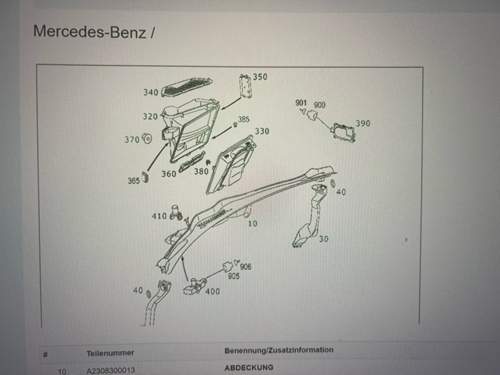

Aber wenn ich die Ersatzteile richtig interpretiere, teilt sich der Abfluss auch nach links und rechts auf.
Im Grunde weiss ich nur, dass ein Kanal frei ist.
Das Gitter am Lufteinlass ist zu grob gestaltet, um Schmutz oder kleine Knospen o.ä. aufzuhalten. Daher gibt es auch das Problem. Das haben wir dann hochkompetent diskutiert:
Abhilfe könnte ein Damenstrumpf schaffen (Ob mit oder ohne Naht wäre egal), der wäre fein genug …
