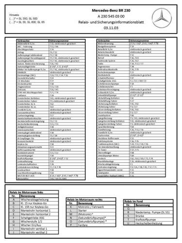

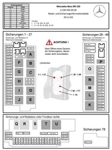

Tachobeleuchtung geht nicht. Welche Sicherung ist dafuer verantwortlich ? habe keine Unterlagen fuer dieses Auto.

zum Ausbau kann ich nichts sagen, zu lange her, dass ich ein Mercedes KI ausgebaut habe. Hier was zum Thema Sicherungen.
gruß
Ingo
Sicherung-350-sl-seite-1
Sicherung-350-sl-seite-2
Hallo Ingo
was bedeutet denn elektronisch gesichert?
Ist ein SAM dahinter OK aber wie schalte ich das nach einem Kurzschluss wieder ein?
Meine Innenraumbeleuchtung habe ich heute abgeschossen :-(
das heiß es gibt keine Schmelzsicherung (einige Funktionen haben beides), es ist wohl ein SAM dahinter. Mein Verständnis ist, das nach der Fehlerbehebung dies auch erkannt wird und die Funktion wieder zur Verfügung steht. Wenn nicht, besteht der Fehler noch.
Ich möchte hier aber einschränken, dass mein einziges Expertenwissen in dieser Sache ist, zu wissen wo ich den Sicherungsbelegungsplan habe.
Gruß Ingo
