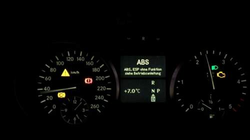

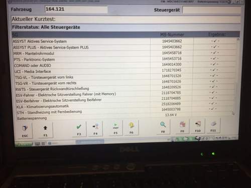

ich habe seit letzter Woche folgendes Problem:

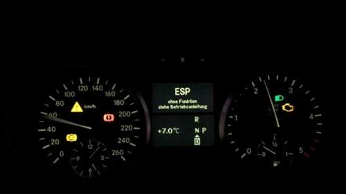

Nach kurzer Fahrzeit (1-5km) kommt die Meldung ESP/ABS ohne Funktion! Des weiteren geht die km Anzeige immer kurz auf Null und dann wieder auf die aktuelle Geschwindigkeit!

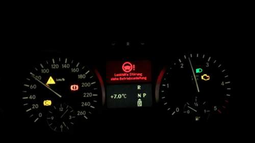

Wenn man so noch etwas weiterfährt folgt ein Piepen als hätte man die Feststellbremse betätigt, eine Gangwahl(von D auf N oder R) ist nicht möglich! Dann geht auch kein Blinker mehr! Die Lenkunterstützung fällt auch aus! Dann macht sich der Scheibenwischer selbstständig!
In der Stardiagnose steht zwar alles mögliche drin, aber nichts womit man was anfangen könnte!
Hab auch ein Video dazu, kann das hier nur nicht hochladen, oder kann mir einer sagen wie das geht???
Hatte schon mal jemand so einen Fall?

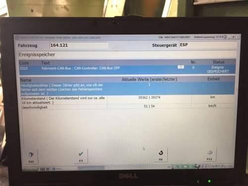

Ja es war eine Stardiagnose,
Zuerst sollte das Steuergerät vom Ki sein!

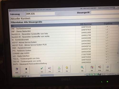

Nach weiterem Auslesen steht jetzt noch Fehler ESP drin! Macht man dann einen Test sagt die Diagnose es sei alles in Ordnung!?
Kann man diesen IO-Test mal sehen?
Bekomm ich morgen, werd ihn dann mal reinstellen
wenn so viele Fehler auf einmal kommen dann sind es meist die SAMs oder das EZS ( Zündschloss ).
Der SAM Fond ist meist der Auslöser bei solchen da es von der Heckleuchte rechts zu Wassereintritt kommen kann. Verursacher hier ist die schlechte Dichtung. ( Bei mir ist dieser SAM nochmals mit Folie und Tüchern geschützt )
Wenn es nicht der SAM im Heck ist dann sollte man an die CANBUS Blöcke gehen. Entriegeln und einzelne Stecker abziehen und schauen ob die Fehler im ausgestecktem Stecker nicht mehr angezeigt werden. Jeden Stecker einzeln abziehen und wieder exakt auf die selbe stelle einstecken. Wenn nun ein Stecker gefunden ist wo die Fehler nicht mehr vorhanden sind dann ist der Brandherd dieses Steuergerät wohin die CanBus-Leitung führt. Meist ist es korridiert und sendet fehlerhafte Signale.

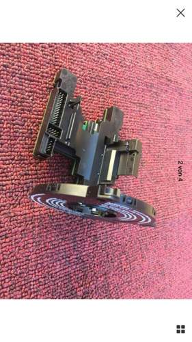

Da nun immer wieder Der Fehler N 80 und N49 im Ereignis Speicher steht, will ich nun mal den LWS/Steuereinheit A1645458716 tauschen!
Was muss ich beachten?
Nein. Schau erstmal im . Kofferraum hinter die rechte Verkleidung. Mit der Taschenlampe nach unten schauen ob was nass ist...
Wenn ja, dann hast du den Fehler
Den hier meine ich! Hat da jemand Erfahrung?
Daa ist das im MRM-Modul eingebaute Lenkwinkelsensor. Ich kann nur sagen im ausgebautem Zustand ist es sehr labil.
Es hat 4,5 Umdrehungen und muss bei gerade stehenden Rädern mit 2 1/4 Umdrehungen mittig stehen. Da ist auch ein Pfeil. Der Schleifring der darauf gesteckt wird hat 7 Umdrehungen und muss mit 3,5 Umdrehungen darauf gesteckt werden.
Wenn alles steckt Lenkrad bis zu den Anschlägen nach rechts und links drehen dann ist es automatisch initialisiert.
