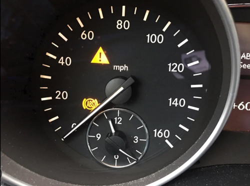

ich habe seit letzter Woche folgendes Problem:
Nach kurzer Fahrzeit (1-5km) kommt die Meldung ESP/ABS ohne Funktion! Des weiteren geht die km Anzeige immer kurz auf Null und dann wieder auf die aktuelle Geschwindigkeit!
Wenn man so noch etwas weiterfährt folgt ein Piepen als hätte man die Feststellbremse betätigt, eine Gangwahl(von D auf N oder R) ist nicht möglich! Dann geht auch kein Blinker mehr! Die Lenkunterstützung fällt auch aus! Dann macht sich der Scheibenwischer selbstständig!

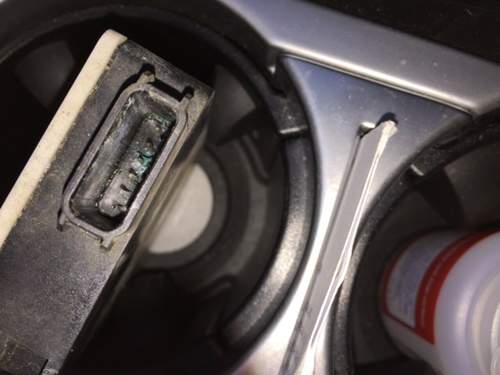

So gerade den Wagen vom freundlichen geholt, lag an Wassereinbruch in dem Radarsensor für den Toten Winkel!

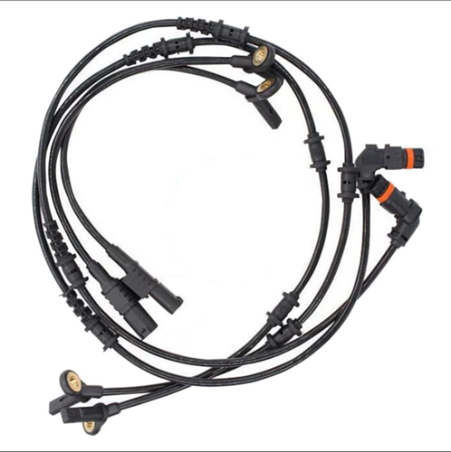

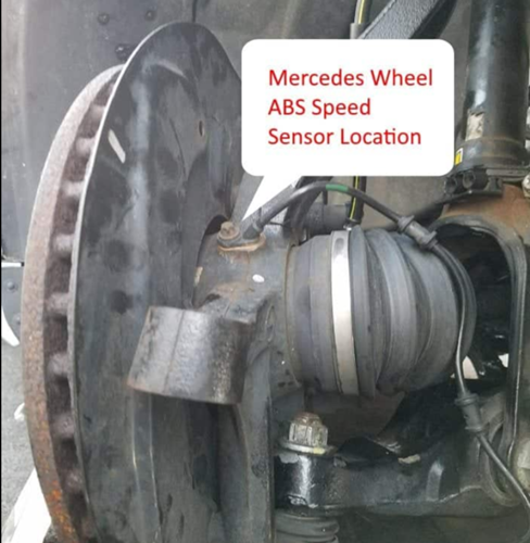

Ich habe das gleiche Problem. Einige sagen, es sind die Sensoren in den Rädern, andere sagen, es ist das Steuergerät.
Und dann gibts auch noch Leute die einfach den Fehlerspeicher auslesen.
Ich habe dieses Kabel für 30 € gekauft, nachdem ich das Bild gesehen habe, auf dem „Alles zu mir“ steht – es zeigt sogar, auf welcher Seite des Autos es angeschlossen werden muss.
Zusätzlich habe ich 300 € für eine Diagnose bezahlt.
Insgesamt habe ich dadurch 1500 € ohne Steuern gespart. Mit Steuern macht das für Mercedes 2100 €.
Sie behaupten, das Problem müsse von der Muttergesellschaft gelöst werden – völliger Unsinn. Wenn man sich auskennt oder online recherchiert, kann man es problemlos selbst machen.
