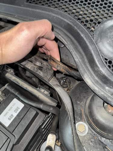

ich habe ein massives elektrisches Problem mit meinem Audi A3 8P (1.9 TDI, Baujahr ca. 2007).
Ein Großteil der Fahrzeugfunktionen fällt aus – ich dokumentiere hier meine bisherigen Messungen und Tests und würde mich sehr über fachliche Unterstützung freuen.
Symptome:
• ABS-/ESP-Leuchte dauerhaft ab Beginn an
• Rückfahrlicht komplett ausgefallen (trotz Birnentausch)
• Blinker Fehlermeldung funktionieren jedoch, nur der rechte blinkt zu Beginn zu schnell
• Fensterheber und Zentralverriegelung (teilweise) funktionslos. Schlüsselfunk trotz neue Codierung ohne Funktion seit 1 Jahr. Hat bei neuer Codierung paar Tage funktioniert. ZV bei der Fahrertür innen sperrt alles außer ab und an die Beifahrertür.

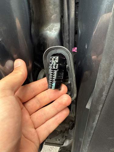

CAN-Bus-Messungen wurden an dem Stecker auf der A-Säule gemacht:
Zündung aus: CAN high 0,3 V CAN low 12,2 V
Zündung an: CAN high 0,6 V CAN low 4,4 V
Keine Änderung bei BCM abgezogen.
Gemessener Widerstand CAN-High ↔ CAN-Low (Zündung aus): 69 Ohm

• Ein stark korrodiertes (denke Masseband, ist im Anhang) unter Abdeckung wo die Scheibenwischer montiert sind.
• Korrodierter Stecker ausgehend von der Tür in die A-Säule (unteren 4 Pins, wurde jedoch gereinigt)

Eventuell Massekabel vorne im Motorraum
Korrodierter Stecker ausgehend Tür
