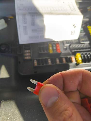

folgende Sachlage. BMW F20 116i Bj. 2012, knapp 170tkm.
Folgende Probleme liegen vor:
- Abblendlicht Re Defekt
- Standlicht Re Defekt
- Blinker re defekt
- Lautsprecher vorne links defekt
Habe seit einigen Jahren, 1-2x Aussetzer im Monat, dass die Lenkrad Bedienung (Multifunktion) Kurzzeitig ausfällt. Kein Problem, meist nur ein paar Sekunden dann geht wieder alles.
Dann fing Li der Lautsprecher vorne an zu kratzen und hat langsam den Geist aufgegeben. Dann der Blinker vorne rechts, Birne getauscht, nichts getan. Dann das Abblendlicht und Standlicht sind ziemlich gleichzeitig ausgefallen. Habe heute eine neue Batterie eingebaut, registriert, Fehler gelöscht, aber es hat sich leider nichts getan.
Habe die Sicherungen kontrolliert und festgestellt, dass einige an den Kontaktsteckern nicht mehr so schön aussehen ( Foto im Anhang).
Neue Sicherungen sind bestellt, habe aber irgendwie nicht so ne Hoffnung das es das wirklich dann ist. Hat jemand schonmal etwas ähnliches durchgemacht oder kann man Tipps geben wo man noch ansetzen kann? Bald wird's wieder Dunkel, wäre besser wenn das Licht dann funktioniert :-).

Sieht nach dem FRM Modul aus? Der Fehler erscheint nach dem Löschen sofort wieder.
