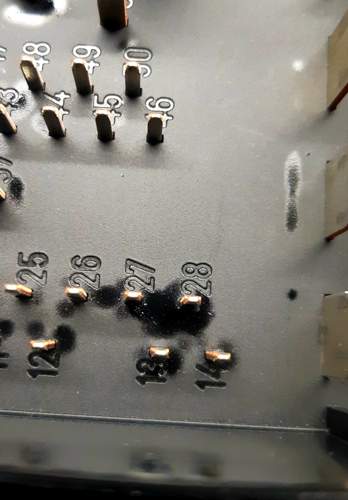

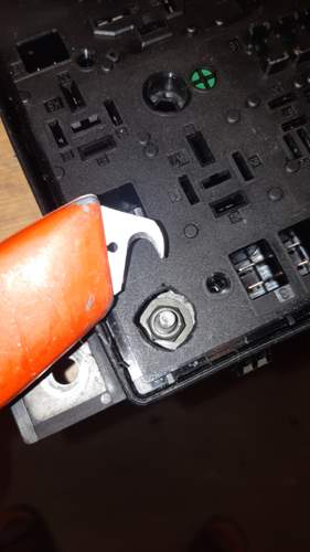

So ich habe gerade nochmal alles auseinander gebaut um sicher zu sein das auch "im Kasten" alles trocken ist.
Ich habe die 10er Mutter (Foto) von oben ((nach dem Loch ausschneiden)) einfach lösen und öffnen können !!
Die Platine ist "sehr schwer" zu lösen und noch schwieriger sie nachher wieder rein zu drücken !!
Also mit Vorsicht zu genießen.

Direkt in die Garage, alles "komplett auseinandergenommen"
Mit Bremsenreiniger bearbeitet, mit Druckluft ausgeblasen dann in den Ofen gelegt, eingebaut... läuft !!
Bin gespannt wie lange....
Es war "keine" Feuchtigkeit !!
Keine Ahnung was da ist, (Foto) aber nur mit Heißluftfön geht nicht.
Mit Bremsenreiniger "und ausblasen" geht es weg...!!

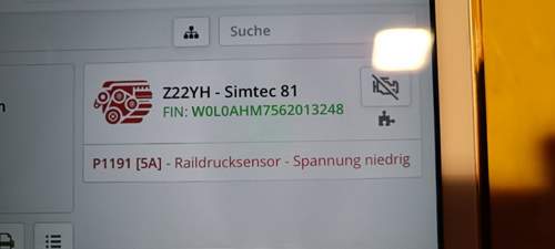

Gestern erst wieder einen Zafira B vernünftig zum laufen bekommen, nach 1.500 Euro Investition die meiner nach Umsonst waren.
Bekannter Fehlercode P1191- 5A, Raildrucksensor Spannung zu niedrig, Motorcode Z22YH
HDP erneuert, Raildrucksensor Neu, Fehler immer noch vorhanden.

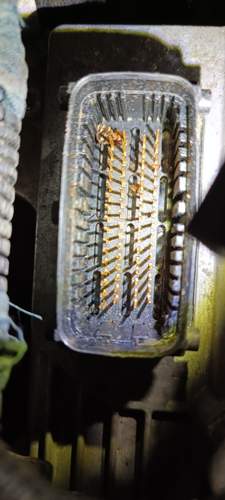

Ich Stecker ab vom Motorsteuergerät und was sehe ich da?
Schmutz, Ablagerungen, Verharzung woher auch immer?
Stecker war unberührt und liess sich nicht leicht abheben.
Kontaktspray, Druckluft und Tada.
Leistung pur, Motor dreht bis 6.000 U/min., keine MKL, kein Leistungseinbruch bei 3.000 U/min. nichts.
Auf Anhieb perfekter ruhiger Leerlauf, keine Schütteln, Bocken nichts.
Raildruck im Railrohr entspricht Soll, Ist- Wert 60 Bar im Leerlauf.
Und im OBD Scanner fiel mir schon auf, wo ist der Ist- Wert vom Raildrucksensor?
Anbei zwei Fotos.
P1191-5A
Motorsteuergerät
