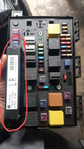

Bei meinem Astra H kann die Werkstatt nach eine Panne nich mit dem CAN Bus kommunizieren, ich habe folgende Fehlerbeschreibung und durchgeführte Maßnahmen bekommen, die Werkstatt weiß nicht weiter. Hat jemand eine Idee oder einen Tipp ?
Fehlerbeschreibung:
Motorkontrollleuchte und Wegfahrsperre blinken in abwechselnder Frequenz.Fehlerspeicher auslesen nicht möglich Keine Kommunikation möglich.
Durchgeführte Maßnahmen:
Alle Masseverbindungen nach Stromlaufplan geprüft. Plusversorgung geprüft. Alle Sicherungen UHC geprüft. Alle Sicherungen des Rec geprüft. Multiplexa Zubehörradio durch Originalradio ersetzt.Start-Stopp Knopf quergetauscht

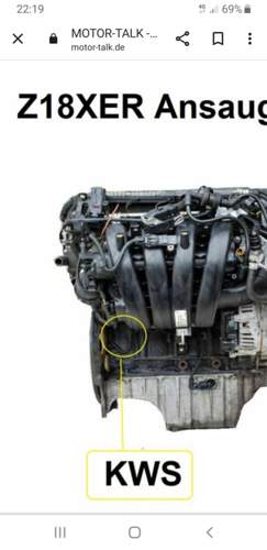

Kann mir mal jemand sagen wo der Klopfsensor sitzt ??
Ich will mir den mal ansehen, aber weiß nicht wo der ist...
Z18XER
Unterm Ansaugkrümmer.
Du meinst unter der Ansaugbrücke ..??
Kann mich jetzt nicht daran erinnern dass da was war...
Aber ich guck mal...
danke
Dieses Bild hab ich mal irgendwo gefunden, und so hab ich das auch in Erinnerung.. wenn ich von unten gucke..
Ich muss doch nicht wieder die Brücke abmachen um da dran zu kommen... oder..???
Weil , dann wäre der ohne zu gucken für mich in Ordnung...!!!!! 😁
Nein nur unten den Halter. Kann mir nicht vorstellen, dass es daran liegt, dann wäre es nicht nur Zylinder 1 u. 2.

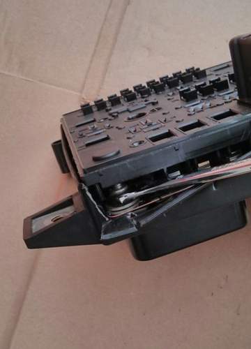

Kann ich das Teil eigentlich auseinander bauen???
Wenn ja , wie bekomme ich das Ding ab was über einer Schraube sitzt...???
Und vor allem was erwartet mich da ?
Fällt da was raus , bekomme ich das wieder zusammen...???
Vielleicht is ja da drin was faul..???

Ich breche das jetzt nicht auseinander...
Hab es jetzt erstmal in den Ofen gelegt bei 50°...
Vielleicht hilft es ja....?!??

Ich meine die Abdeckung geht auch zerstörungsfrei ab.
@Gerd_7 schrieb am 18. Februar 2024 um 14:58:01 Uhr:
Ich würde sagen nein..
wie gesagt da hab ich aufgehört..
Dann wäre ja nix mehr mit Wasserdicht
Danke
