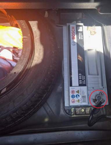

Massekabel an der Batterie ist in die Jahre gekommen aber die Kontakte etc habe ich geschliffen.

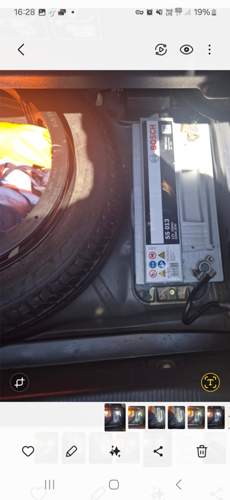

die Polklemme des TE (Bild1) sieht hier so ähnlich aus wie die aus dem link (Bild2). ☹️

Stimmt wohl mein Minuspol lässt sich mit der Hand bewegen.
Ich werde ein neues Kabel bestellen und diese montieren, soll ich gleich eine neue Batterie kaufen ?
Ich weiß nicht ob sie alt oder neu ist, laut Händler neu, was ich mich frag warum der Händler dass mit den Minuspol nicht gesehen, er wusste dass das Auto elektrik Probleme besitzt.

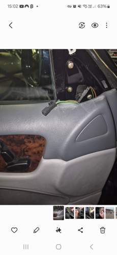

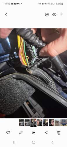

Dann habe ich im kofferaum was entdeckt kann dass zusammen liegen ? Wir repariere ich diese, beziehungsweise welche qeutschverbinder brauch ich ? Und ich würde gern dass wo professionell gepflickt wurde ein neues Kabel dazwischen hängen welche Querschnitt hatt dies ?
Desweitern bräuchte ich ein neuen Stecker für die hochtöner, leider lagen meine Nerven blank und der Stecker ging mir auf den Sack und wollte nicht... wo finde ich solche Stecker?
Desweitern wurde mir gesagt ich soll die kabel kontrollieren bei der türgummi schnaniere, dort sieht man nur nen massekabel und die anderen kabel mit sxhwarzen knick schutz vom Werk umwickelt wie soll man dass kontrollieren
Ich werde ne neue Batterie trotzdem kaufen , soll ich ein nagelneues massekabel auch kaufen ? Gruss Nikola

Ich glaube nicht das du das verstehst, aber erst mal muss der Kabelsatz denn dein Letztes Bild zeigt Erneuter oder Repariert werden.
Dann muss der Fehlerspeicher ausgelesen werden (MB) erst danach kann man festlegen wie es weiter geht.

Warum sollte ich diese nicht verstehen, natürlich wird dass Kabelsatz im Kofferraum repariert, da ich nicht weiß wo ich ein ganzen Kabelsatz her bekomme, bleibt mir ja nichts anderes über als zu pflücken mit qeutschverbinder und Schrumpfschlauch, dass ebenfalls am hochtöner.
Ist der Stecker wirklich notwendig ? Ich könnte dort doch den Stecker weg lassen und dort auch mit quetschverbinder und Schrumpfschlauch benutzen.
Ausser du verrätst mir wie der Stecker genau heißt oder die Teilenummer weil bei mercedes Teilekatlog finde ich ihn nicht.
Habe dass Problem behoben, es war der CAN BUS Verteiler Beifahrer Fussraum, der war sehr stark nass geworden damals.
