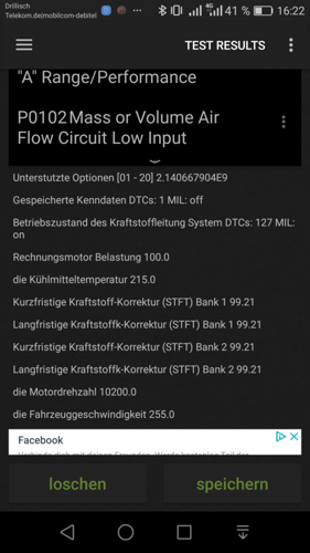

Mein billiger China OBD scanner gab mir bisher die Fehler LMM fehlerhaftes Signal und vehicle speed sensor aus.
Wenn man den LMM absteckt dann hört er sich ganz gut an jenachdem wie nah die Temperatur an den notlaufwerten ist...
Wenn man den Stecker einsteckt dann verschluckt er sich geradezu und fängt sich dann bei leerlaufdrehzahl. Er riecht dann extrem fett und die were die ich bisher mit dem billig ding
auslesen kann sind z.b. 255km/h 10200rpm im leerlauf...
Wenn ich dann das Gaspedal antippe stirbt er fast ab und verschluckt sich, dann schwankt die drehzahl unruhig +/-400 Umdrehungen und er pendelt sich wieder ein oder geht aus. Auf LPG geht er sofort aus egal ob mit oder ohne lmm.
Heute habe ich dann einen neuen hitachi lmm eingebaut, aber das Verhalten hat sich nicht verändert. Also entweder es liegt nicht am lmm oder ich muss noch irgendwas zurücksetzen?

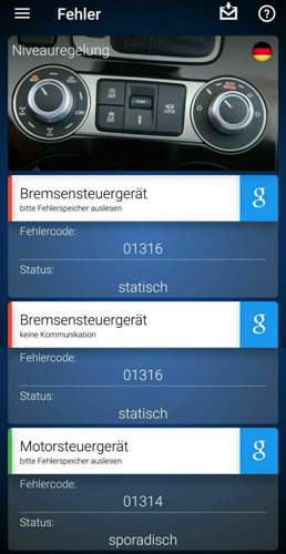

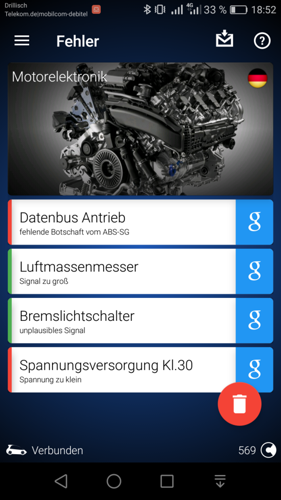

Das obdeleven ding ist da und hat 25 Fehler gefunden :/
Bis auf drei die alle mit der bremsleuchte und leuchtweitenregulierung zu tun haben kann ich alles löschen.
Zum lmm sagt er: signal zu groß - sporadisch

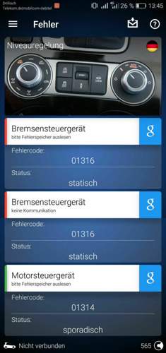

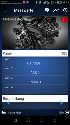

Leider kann ich keine Liste aus der App kopieren, deshalb entschuldige ich mich im voraus für die vielen Screenshots...
Würde einer dieser fehler erklären warum die Drehzahl extrem schwankt wenn ich das gaspedal mit eingestecktem lmm antippe? Bis hin zum ausgehen des motors...

Nach etwas recherchieren wird es wohl das abs steuergetät sein was hinüber oder vielleicht falsch angeschlossen ist, nachdem im motorraum viel rumgefuscht wurde hoffe ich mal das vielleicht einfach irgendein Stecker lose oder Kabel ist.
Das sieht für mich eh danach aus als wäre der Motor mal überhastet eingebaut worden...
Aber kann das auch den schlechten lauf erklären? Ich glaube der jagt unmengen an sprit im leerlauf durch...
Als Laie glaube ich nicht das es vom ABS Steuergerät kommt. Was hat das Bremssystem mit deinem Motorlauf zu tun?
Aber wenn ich mir die Fehler alle ansehe, dann würde ich behaupten, das da einige Probleme auf dich zu kommen.
Was für ein Radio ist verbaut? Da stört was dein Datenbus CanBus. Jedenfalls die 013xx fehler deuten darauf hin.
Ja sieht übel aus und ich hoffe ich komme günstig hin inklusive TÜV, das wäre das Limit damit es immer noch ein guter Preis war 😁
Also die radiofehler kann ich mir nicht erklären, da da außer tv und rückfahrkamera alles geht, ist das originale naviplus... vielleicht weil im cdwechsler daa Magazin abhanden gekommen ist...

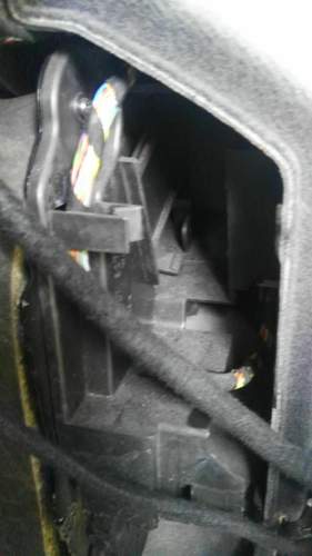

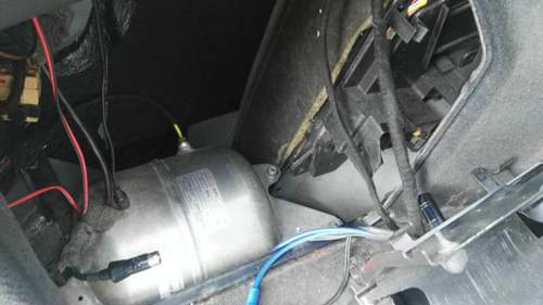

Aus dem Kofferraum höre ich auch ein unregelmäßiges surren, was könnte das sein?
Kommt aus dem Bereich zwischen cdwechseler und rückbank...
Hinter dem Wechsler liegt bei mir noch das Steuergerät vom PDC. Was daran allerdings surren könnte, ist mir nicht bekannt. Hast du die Verkleidung schon mal abgenommen um das Geräusch näher zu definieren?
