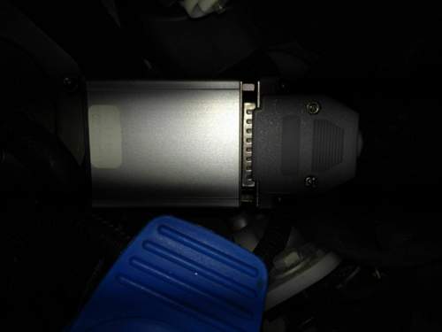

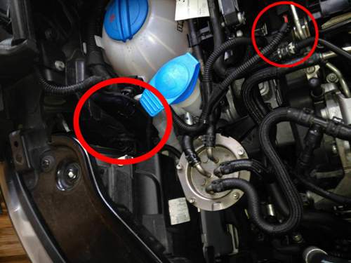

Ich hab im Motorraum eines FL 1,6l TDI (CommonRail 77kw BJ11) diese Elektronikbox "gefunden":
Sie ist zwischen Kabelbaum und CR Druckleitung (Drucksensor?) geschaltet und in ein Beutelchen verpackt. Sieht schon professionell aus, aber m.E. nicht orginal VW.
Wer kennt dieses Bauteil? Sachdienliche Hinweise werden dankend entgegengenommen.
Auch nach einiger Suche in Internetz habe ich keine Bilder gefunden oder einen Tuner der derartiges anbietet. Den Hugo habe ich beim 🙂 gebraucht (16 Monate) gekauft.

Ich sage, dass es eine Tuningbox zur Leistungssteigerung ist. Gehe mal auf die Seite von Race-Chip.
Vermutung:
Das ist so ein Teil aus der Bucht....
http://www.ebay.de/.../221178897284?...
Ja logo.
Im Kabelbaum eingeschleift.

Das kann auch nicht eingetragen werden, da illegal.
Betriebserlaubnis erloschen 😉
Das ist kein "echtes" Chip-Tuning.
Gebe mal bei Google 10 Cent Tuning ein, da wirst du fündig.
Hier auch ganz gut erklärt: (Power-Box)
http://www.adac.de/infotestrat/technik-und-zubehoer/tuning/
Wird ein Chip-Tuning nicht eingetragen, erlöschen Zulassung und Versicherungsschutz – mit fatalen Folgen für den Fahrzeugeigner. Daher muss die Motor-Mehrleistung auch dem Versicherer gemeldet werden, der dann unter Umständen die Prämie erhöht.
Wer sagt, dass es Mehr-Leistung bringt?😕
Vllt. spart es auch nur Sprit.😉
Der Hersteller.
Bis zu 20% mehr Leistung
Bis zu 25% mehr Drehmoment
Bis zu 1,3l Spritersparnis / 100km

Ich kann auf dem Bild keinen Hersteller, keine Typennummer oder sonstige entsprechende Schriftzeichen erkennen.
Woher weißt du, dass es das ist, was du im Netz so findest?😉
Ich wäre mir da nicht so sicher......auch wenn die Vermutung nahe liegt.

Es ist das "Ultimate Chiptuning..." wie transarena feststellte.
Ich hab das Beutelchen schon immer gesehen, dachte aber das es zu Standheizung gehört🙄
Ja, es ist auch schon abgeklemmt. ABER: Ich bin sagenhaft angepisst!
