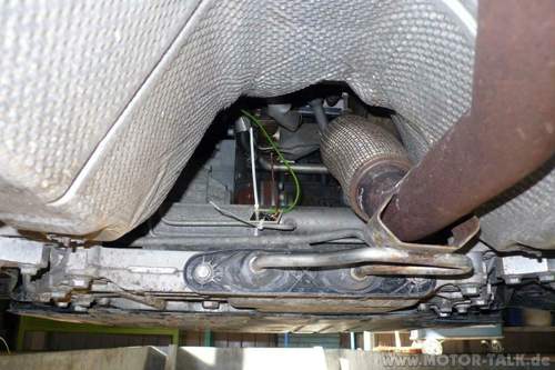

Meine Frage und Bitte wäre nun ob einer von euch so nett wäre mal ein paar Fotos von seinem Motorraum zu machen damit ich sehen kann wo ich sowohl den Lautsprecher als auch die "Elektroplättchen" am besten montieren kann.

So sieht unser Marderschutz aus.
Gruß Carl

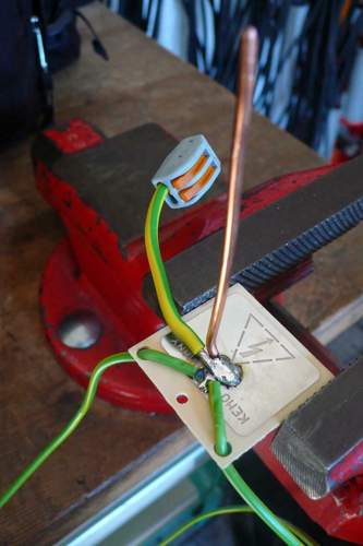

Hallo, hab heute einen KEMO Marderschreck eingebaut + bisschen Tuning der Plättchen!
Die Klemme dient zur eventuellen Erweiterung.
(Kabelbinder sind jetzt aber abgezwickt und Kabel sauber verlegt)
