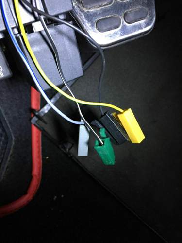

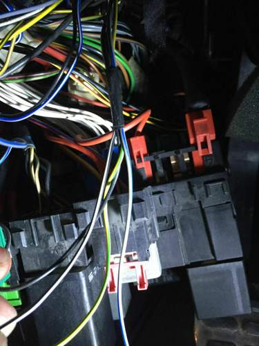

Ich hab das schuldige Kabel entdeck in der ZE.
Habe alle Kabel aus dem Potientialverteiler für die Instrumentenbeleuchtung rausgezogen und nach und nach wieder zusammengesteckt. Fehler tritt nicht auf.
Wenn ich das schuldige Kabel reinstecke dann tritt das Phänomen auf.
Das Kabel bzw der Strang geht aber in den Motorraum.
Ich habe fast die Vermutung das es am Lichtkabelbaum liegt
Das ist der Strang. Zuordnen kann ich noch nicht.
Wenn ich grauen Stecker nicht stecke, funktioniert alles ohne Probleme.
Der graue Stecker ist für die Instrumentenbeleuchtung. Das sind doch Ableger für Sonderausstattungen.
Der Gelbe Stecker ist Klemme 15a
Die kannst du außer acht lassen bzw in die Potenzialverteiler unterm lenkrad einstöpseln - sofern sonst alles funktioniert!
