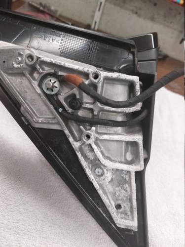

Hallo, habe eben mal den Spiegel zerlegt und mir die Sache mal angeschaut.
Es handelt sich bei der Mechanik und dem Träger um Gussteile die bei mir nach 5 Jahren völligst zerfressen waren. Das ist richtig schlechte Qualität und das bei einem Premiumhersteller....
Naja, die Spiegelkappe löst man in dem man sie unten am Rand, unterhalb des Spiegels erst ein bisschen gegen Fahrtrichtig zieht und im Anschluss mit ein wenig Kraft nach oben, knackt relativ laut ist aber nichts abgebrochen. Auf der Rückseite, wenn man sich auf Augenhöhe des Spiegels begibt, ist eine kleine aussparung dort sieht man die Mechanik schätze ein Wartungschlitz zum Fetten oder so, auf der linken Seite sieht man ein Gussteil was bei ausgeklapptem Spiegel bündig zur Verkleidung liegt. Dort habe ich von oben eine kleine 15er Gehäuseschraube vllt der etwas dickeren Sorte verschraubt die als mechanischer Endschalter fungiert und gegen das Gussteil läuft. Habe den Spiegel ca 20 mal fahren lassen und es mir nichts negatives aufgefallen, sollte also gehen. Vllt können sich damit noch ein paar andere behelfen anstatt für hunderte Euro den Spiegel tauschen zu lassen, das sehe ich bei diesem billig scheiß nämlich nicht ein.
Guten Mittag,
ich habe diese Methode mit der Schraube an meinem C204 probiert und es funktioniert. Einfach super! Das war der einzige Tipp, der geholfen hat 😁

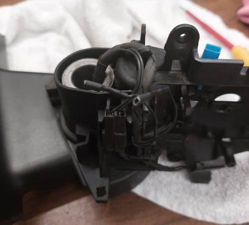

Da ich irgendwann fachmännisch die Spiegelumfeldbeleuchtung nachgerüstet habe, kann ich das mit der perfekten Kabelverlegung und dem ab Werk richtig verwendeten Material nur bestätigen.
Unten Fotos von dem noch nicht veränderten Kabelbaum.
Die Fotos sind natürlich nicht für dich gedacht. Du hast die Spiegel ja sicher schon mindestens hundertmal zerlegt.
Gruß Michael
204er Spiegel von innen
204er Spiegel von unten

Hat jemand ein Bild davon, wie es aussieht wenn die schraube eingebaut ist?
Ich glaube es gibt 2 Versionen von Spiegeln, a) mit "Anschlag" am Spritzguss/Alu-Unterbau, b) mit einem "Stift" . Vielleicht weiß hier jemand Näheres. Ich habe bei mir mit Hilfe eines YT-Videos die Kappen nach oben abgeschoben, dann kann man die Version erahnen (ich habe rechts und links verschiedene, deshalb weiß ich das).
Für Version b) gibt es einen Rep-Satz bei ebay, ich hatte das Glück dass nur der Stift verharkt war, aufgrund der ganzen Manipulation wurde der wohl wieder gängig. Such mal nach dem Rep-Satz, dann lernst du wie der Spiegel ungefähr technisch aufgebaut ist. (Eine Schraube wäre da nicht möglich, gibt keinen Platz wo die zu setzen ist).
Bei Version a) ist es anders, da könnte man einen Schraube einschrauben, nach Demontage sieht man ungefähr wo. Man könnte auch eine Hülle über die Schraube setzen (3D)-Druck, um den Anschlagpunkt zu justieren (?).
