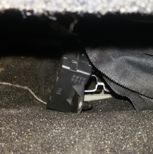

Ich habe mal ein Foto von der Situation unterm Sitz gemacht...Da ist ein schwarzes "loses" Plastikkästchen....hängt an Kabeln, liegt aber unterm Sitz auf dem Boden....

Hier ein Foto des Kästchens.....ist das normal, dass es unter dem Sitz lose liegt?
2015-09-18-18-25-25
Das ist glaube ich das steuergerätchen was aus der Halterung raus ist .
Grüße aus Rhein-Neckar :)
Themenstarteram 18. September 2015 um 17:53
Ob das was mit der Funktion zu tun haben könnte?
