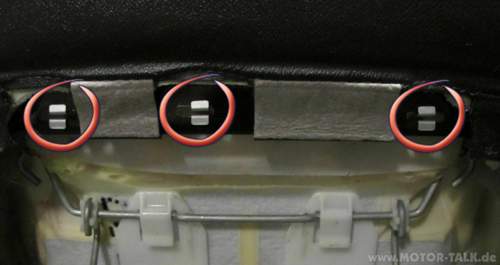

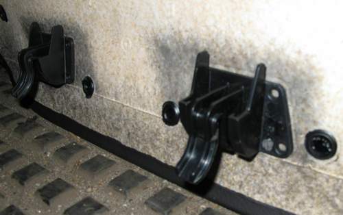

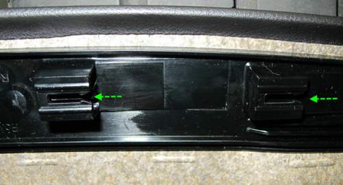

...vielleicht noch eine zweite lösung.
wenn du hinter deinem sitz stehst/hockst/sitzt und die rückenlehenabdeckung links und rechts am oberen ende greifst und nun horizontal etwa 2 cm nach rechts schiebst, dürften die 3 metallclips aus ihren haltern rutschen. sie stecken dann noch im metallrahmen der rückenlehne wo man sie in aller ruhe rausfrickeln kann.
auf den bildern siehst du die einseitig offenen schlitze, in denen die clips in der rückenlehnenabdeckung sitzen. (grüne pfeile)
unten greifen die die beiden plastik haken über das blech des sitzes. also bloß nicht von unten anfangen zu reißen!!! ;-)
Im Sitz verbliebene Clips

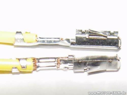

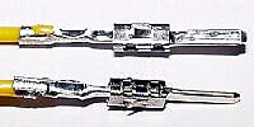

achso, du wolltest die pins noch wissen. Die Teilenummer: 000 979 009
und jawoll, gibt es beim Händler
Schimpft sich Einzelleitung, sind aber zwei Pins dran und dazwischen ein Stück gelbes Kabel.
In diesem Fall sind die Pins weiblich.
Für die Kupplung (rot) unter dem Sitz, benötigst du andere nämlich männliche. Teilenummer 000979020 müsste passen. bin im moment aber nicht sicher.
Can-pin female
000979020-pin-male

tja, das ist tatsächlich nicht so leicht, da die clips in ihren flanken noch kleine widerhaken haben.
ich habe sie einfach mit einer zange (kleine WAPUZA) von hinten soweit zusammengedrückt, dass sie durch den schlitz gepasst haben. dabei macht man sie allerdings etwas platt und muss halt entweder neue nehmen oder sie mit zwei spitzzangen wieder in form bringen. wenn man das nicht zehn mal hintereinander macht dürfte die spannkraft noch ausreichend sein. bei mir hält es jedenfalls.
