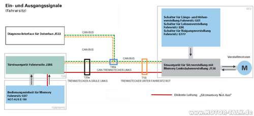

...anbei ein bild. damit das prinzip erstmal klar ist.
Ich muß ein Kabel vom TSG zur A-Säule ziehen -----> JA
Welche Stärke brauche ich da ----> 0,35²
wo muß das vom TSG zur A-Säule rein -----> vom Stecker B (von den unteren 3 der Mittlere) PIN 16 durch die Gummitülle, zum Trennstecker in der A-Säule PIN 10
[url=http://www.motor-talk.de/.../tsg-fahrerseite-mem-i204235390.html]
Und dann noch ein Not-Aus von Sitz (von wo genau?) zur A-Säule? ----> vom Trennstecker unterm Sitz (der Rote) PIN 10, zum Trennstecker in der A-Säule PIN 10
Für das Can High+Low werde ich dann ein Cat5-KAbel nehmen -----> das würde ich nicht tun, da es starre Einzeladern sind. Von der Schirmung her zwar sicher schön, aber die Verbindung PIN/Ader wäre mir zu bruchanfällig. Zwei verdrillte Adern in 0,35² tun es auch.
Memory-prinzip

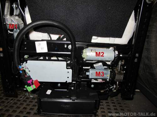

- unter dem Sitz sind die drei Motoren zu erkennen, ich dachte, dass ich schon die Memory-Motoren habe. Ich habe mal den Kabelstecker abgezogen ==>Oh Schreck, da sind nur 2 Anschlüsse. Ich dachte, dass ich mir die Arbeit der Motoren sparen kann.

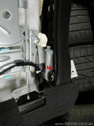

Meine Frage: muß ich die 3 Motoren tauschen, oder doch 4 Motoren? 3 Sind leicht zu erkennen, den 4. Motor finde ich nicht. Wie komme ich an den ran? Habe die Sportsitze drin. Meiner Logik nach ist das der der die Lordose steuert. Stimmt das?
Danke LG Lake
Ja, den Trennstecker hast du schon richtig gefunden. Er hat mehr als 20 Pins.
Die Motoren musst du tauschen. Insgesamt 4 Stück. Drei davon sitzen unter der Sitzfläche, einer in der Rückenlehne.

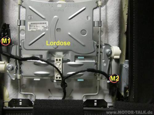

Lodorse ist noch einmal ein extra Motor. (es gibt also insgesamt 5)
Da die Lodorse aber nicht Memory-gesteuert ist, braucht dieser Motor nicht getauscht zu werden.

2. Zitat: „Über dem Sicherungskasten rechts an der A-Säule habe ich eine schwarze Abdeckkappe, die hat aber 2x23 Mini-Pins, also 46Pins. Da fiinde ich keinen 20er Stecker in schwarz. ==> Was nun?“
Was du da gefunden hast, ist der CAN-Trennstecker (T46a)! Der hat 2x23 -> 46 Pins
An diesen kommen deine beiden CAN Kabel aus Richtung Sitz und zwar auf PIN 15H und PIN 15L. Natürlich von der Seite wo die anderen Kabel auch rein gehen.
3. Den Trennstecker, der in meiner Zeichnung mit T20a bezeichnet ist, den findest Du unten in der A-Säule und nicht im Sicherungskasten! Deswegen wirst Du wohl deinen selbst gefertigten Kabelbaum wieder partiell trennen müssen, weil sich auch die Wege des Not-Aus Kabels und der CAN-Bus Leitungen im Fussraum trennen.
4. Es sind 4 Motoren nur für die Sitzverstellung! Die Lordose hat 2 Motoren! Falls daran Zweifel bestehen: Bitte um Betrachtung der Bilder
Lordosenmotoren
Motoren zur Sitzverstellung 1-3
Motoren zur Sitzverstellung 4
