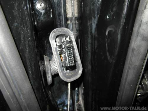

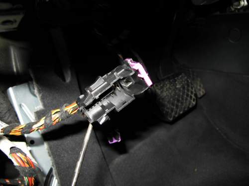

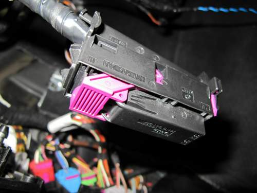

Hallo Ihr drei da,
kann mir niemand von Euch erklären, wie ich den T46-Stecker oben über den Sicherungen in der Beifahrerseite abbekomme, damit ich mal die Can High und Low angeschlossen bekomme? Und auch nicht, wie Ihr das mit dem Türstecker hinbekommen habt?
Bitte antwortet mir doch
Danke lake
Wie wäre es damit die Schraube (8er Nuss), die den T46 hält loszuschrauben?
Ansonsten siehst du an dem Stecker doch wohl einen Bügel, den man umklappen muss, damit man den eigentlichen "Trennstecker" abziehen kann.
Ansonsten steckt in den Trennstecker reingeschoben eine Pfostenbuchsenleiste. Diese einfach seitlich (zum offenen Ende) rausziehen. (vorher den lila Stift aus der Trennsteckerbuchse ziehen, welcher den Pfostenstecker sichert)
Ich bin mir sicher, dass dich dann schon viele leere Pinlöcher anlächeln werden, die nur darauf warten, dass du deine beiden Pins reinsteckst 😉
Wenn du schon den CAN Trennstecker nicht ab- oder aufbekommst, dann solltest du in meinen Augen aber überhaupt nichts selber an deinem Fahrzeug schrauben. Das ist echt kein Scherz 🙁
Selbst meine Frau würde das ja irgendwie noch schaffen. (wenn sie es denn wirklich wollte)
sorry daß ich mich erst jetzt melde und darauf antworte: den oberen stecker kannst du ganz einfach lösen: zwei kleine schwarze nasen neben dem lila bügel eindrücken, dann ist der bügel frei und kann nach links bewegt werden.
den stecker dann selbst bekommste einfach ab: links davon ist eine ebenfalls lilafarbende sicherung. schau mal ganz genau drauf.
neben diesem stecker ist ein kleiner strich auf dem schwarzen gehäuse, das ist die endstellung, die es haben muß, wenn alles gesichert ist. jetzt drückste nur den lila stift nach unten und dann kannst du den stecker aus der verankerung nehmen. 🙂
aber wie kai schon sagt: falls du dies nicht schaffst, dann laß' es lieber bleiben.

...ein paar bilder zum thema
Trennstecker 20fach A-Säule
Das Gegenstück dazu
CAN Trennstecker_01
+2

wie hast du den unteren stecker aus seinem sitz herausbekommen? hat bei mir nicht funktioniert damals, habe das kabel am stecker einfach vorbeigefahren.
wenn ich sehe wie weit du den stecker von der a-säule so weit in den fußraum hast ziehen können - wow! und von der türe her hast den stecker auch so weit rausbekommen?
kompliment
...wenn man erst mal begriffen hat, dass audi alles und jeden mit lustigen kleinen lila riegeln sichert und dass diese in der regel auch noch wirklich gut funktionieren, dann ist es eigentlich relativ einfach. :-) hilfreich ist in jedem fall: viiiiiieeeeel licht!!!
ich liefer in jedem fall auch noch ein bischen prosa dazu. bin nur noch nicht dazu gekommen.
loool,
ja das mit den rosa raststeckern ist mir schon bekannt. würg: und jeder geht anders auf!!! spaß bei seite: auf dem fünften foto schaut bei dir die position des rasters aber genauso aus wie bei mir. und sonst kann ich mich an keine andere sicherung erinnern, die mir den stecker von der a-säule gelockert hätte. naja, vielleicht hätte ich das wirklich mit vile licht machen sollen...
mir gehts jetzt auch eher um's How To aus neugierde. einen tag dafür extra zu verbringen halte ich doch als zu lange für etwas, was dann nur zur eigenen genugtung sein soll.
.......aber wie der verflixte stecker rausgeht.....das brennt mir schon unter den fingernägeln....
