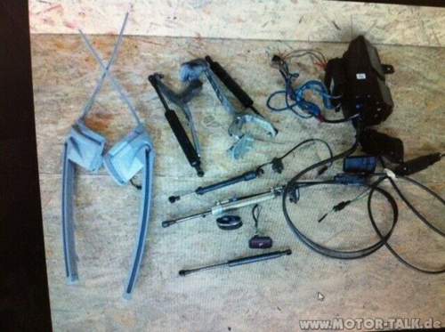

dieNa Klasse heut kam mein Paket ich mach es auf und was ist seht selbst,.. Foto1 ist so wie auf ebay beschrieben und Foto 2 wie es bei mir angekommen ist die Hälfte fehlt na klasse. Kabelstränge natürlich gekappt gut das ist ein kleines Problem na dann werd ich mich mal ran machen,..
Foto-1
Foto-2
Und schön wäre auch zu wissen wo man die gekappten Kabel anschliest. Au backe da hab ich mir was angetan,...
Der Artikel entspricht exakt dem auf den Fotos abgebildeten Ersatzteil in beschriebenen einwandfreien Zustand. Minimale (rein optische) Abweichungen sind möglich.
Eventuell vorhandene Mängel sind extra fotografiert. Sehen Sie keine Schäden auf den Bildern, so gibt es auch keine.
Das sind dann sicher die minimalen, rein optischen Abweichungen 😉
Sorry eins muss ich dir mal sagen: Auf dem Ebay Foto sieht man schon, dass die Kabelstränge gekappt sind.
Ich hatte die Auktion auch in Beobachtung und habe es genau aus diesem Grund nicht gekauft.
Die gekappten Kabel sind ja auch nicht das Problem Schrumpfschlauch Lötzinn und fertig nur fehlen mir die gekappten Kabel mit Stecker gut ich hab jetzt zwar nen Anschlussplan
Bin aber echt gespannt ob und wo die gekappten Kabel alle hinkommen,..
Du sagst es,..??naja immerhin bekomm ich alles nachgeliefert bei dem Preis kannst nicht meckern wenn's dann auch tut,..

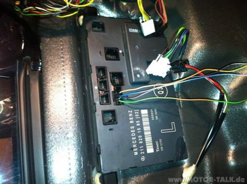

So hier mal ein Zwischenstand zu meinem Umbau. Hindernisse bis jetzt sind die 2 nicht vorhandenen Kugelzapfen die ich bei MB bestellen musste. Vor Umbau schaut nach ob eure Steuergeräte überhaupt für den Umbau geeignet sind. Meine waren es zum Glück. Nicht vorhanden sind die Kabel der Taster gewesen. Musste jetzt Kabel direkt an den Türtaster für Hecklappe und direkt ans Steuergerät löten. Ebenso muss ich jetzt zu MB den Kofferraum normieren. Und dem Türsteuergerät sagen das hier ein Taster ist.
