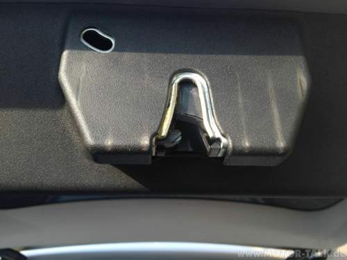

So ich wollte nochmal berichten es geht jetzt.
Ich habe keine ruhe gehabt das klemmt.
Da habe ich festgestellt das die spaltmasse nicht stimmen, die ganze Heckklappe hatte ein rechts drall.?🙁
Da ja die Hydraulikkolben links ist wurde sie noch weiter nach recht gedrückt und hat sich das Schloß im Bügel eingeklemmt.
Endlich 😁
So es hackt immer noch und jetzt weis ich warum
Undzwar weil das Schloß nicht ganz entriegelt
der Hacken des schließ Mechanismus bleibt ca. 1 cm vor Ende stehen
Erst wenn ich ein zweites mal drücke geht es ganz auf
Ist das Schloß kaputt??
Das erste Foto zeigt öffnen Nummer eins
Und das zweite Foto wenn ich noch mal drücken
Erste mal
Zweite mal
Klingt so als wenn die Öffnungszeit nicht geändert wurde.
Ich habe bei mir die Zeit noch vor dem Einbau auf 3 Sec. gestellt und habe daher auch noch nie Probleme mit dem Öffnen gehabt.
Das kann ich leider nicht beurteilen da ich nicht dabei war wo Heckklappe freigeschaltet haben
deswegen muss ich wahrscheinlich zu einem gehen Der mehr Plan davon hat!
Das gleiche passiert auch wenn ich von der Fahrertür aus öffne entriegelt der Mechanismus nicht ganz.
Aber hinten an der Heckklappe öffnen entriegelt sich das komplett.
Weil du hinten mithilfst.
So haben wir den "Fehler" bemerkt. Wenn man die EH-Klappe neu hat, dann zieht man gewohnheitsmäsig immer etwas an der Klappe wen man hinten steht 😉 Wenn du mal konzentriert nur sehr sehr kurz den Grif betätigst geht sie ganz sicher auch nicht auf.
Wenn deine EH-Klappe "nur" freigeschaltet wurde, dann steht die Öffnungszeit vom Schloß bestimmt noch auf 0,2 Sec., da diese Zeit im SG RWT eingestellt wird und für die meisten nix mit der EH-Klappe zu tun hat.
