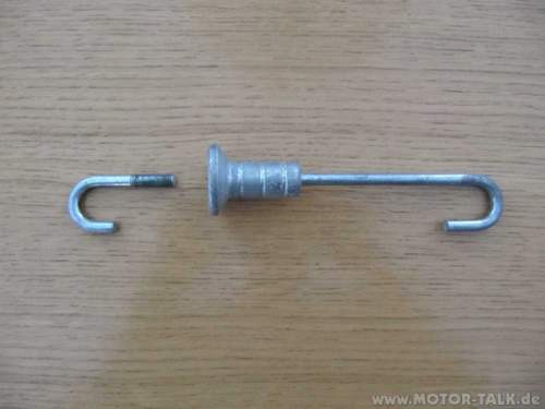

ich hätte diesbezüglich auch noch eine Frage.
Ich habe bisher bei meinem Passat der die Heckklappe von Hand zumacht bisher keine Probleme damit gehabt.
Aber nun zum A6: Ich habe ein Distanzstück, das es ermöglicht, den Kofferraumdeckel ca. 10cm offen zu lassen (Luftzirkulation bei Stillstand des Fahrzeugs)und dennoch ist der Kofferraum abschliessbar. ist einfach eine ca. 15cm lange, 12 mm dicke Stange, welche an beiden Enden abgebogen ist und somit in die Schliessung vom Kofferraum passt.
Da ich nun eine elektrische Klappe habe, würde mich interessieren, ob es auf Dauer schädlich für die Dämpfung ist, wenn ich von Hand den Deckel anhalte um das Distanzstück einsetze. Trau mich noch gar nicht einen Versuch zu starten, da ich nicht weiss ob ich den Kofferraumdeckel überhaupt anhalten kann ohne das etwas an der Elektrik schiefgeht. Vieleicht hat ja jemand einen Ratschlag dazu. Vielen Dank vorab.
LG Michael
Dein Distanzstück ist hoffentlich so gearbeitet das es von beiden seiten ordentlich als Klappenschloss funktioniert. Bei der elektrischen klappe ist das so....wenn du was dazwischen hälst verhindert der einklemmschutz das schliessen und sie geht wieder ein stück auf..... Ansonsten wäre es für elektrik usw nicht schädlich.

Coole sache....wo genau der Microschalter sitzt muss du mal probieren...oben im klappenschloss oder unten im Fangschloss....eins von beiden muss jedenfalls kontakt bekommen damit der Klemmschutz nicht eingreift...

Na da möchte ich doch 2 Fotos von diesem Teil zum besten geben.
LG Michael
Img-0002
Img-0001
