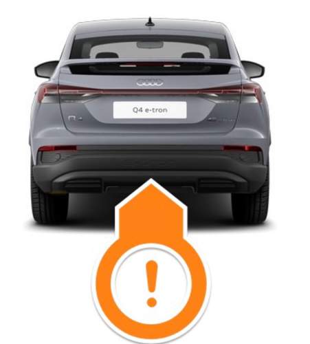

Funzt bei mir häufiger als neun von zehn Fällen. Tatsächlich geradeaus mittig drunter und wieder zurück, nicht links rechts Wischen.
Und wichtig: Der Schlüssel muss erkannt werden können.
Also genau hier?
Ok, bin ja nicht der einzige der kickt und damit zufrieden ist
@TomReg schrieb am 26. September 2023 um 22:14:37 Uhr:
Also genau hier?
Genau, da den Fuß reinschieben und wieder herausziehen??

Aus meiner Q4 Zeit (fahre jetzt Q8 etron- da geht das immer!) noch die Info, das es ganz wichtig ist nach der Fußgeste "zurückzutreten". Erkennt er ein Hindernis, öffnet die Klappe nicht.
@tregobad schrieb am 27. September 2023 um 22:05:47 Uhr:
Genau, das ist der Trick. Mittig mit dem Fuss unter das Heck und dann mind. 50 cm Abstand. Ansonsten öffnet die Klappe nicht aus Sicherheitsgründen.
Aufgrund eurer Antworten habe ich das so probiert und funktioniert wirklich zuverlässiger
