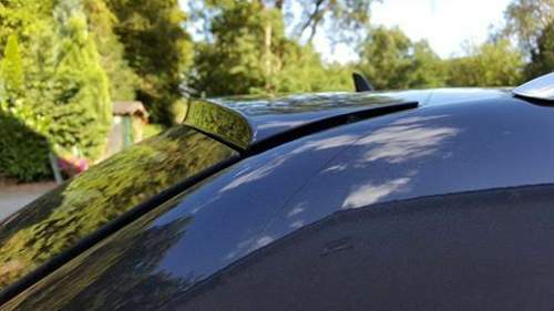

Kann mir Bitte jemand helfen?Meine Helektrische Heckklappe steht schief im geschlossenen Zustand. Sie steht (nur) auf der rechten seite ca 1cm ab. Keine Fehler vorhanden,alle schrauben vom Scharnier sind fest.
Was könnte das sein?
MfG
André
13962510-1252915064719185-3113356940685061654-n
14045965-1252915041385854-2911798877182159703-n
Gummipuffer kontrolliert?
jap, esieht so aus als würde der rechte Motor nicht weit genug fahren...Am Dach der Spalt ist bald so groß,dass ich die Finger dazwischen bekomme...
MfG
André
Schau Dir mal die Verschraubung des rechten Motors an ob da was lose ist.
Die lösen sich von alleine gern mal...bekanntes Problem
