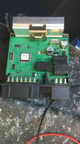

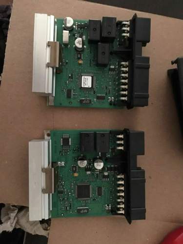

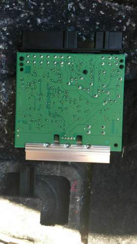

Ich machte bisher jedes meiner defekten HDFS SG auf. Wie viele Bilder vom Innenleben möchtest du denn sehen? 😁
Bei allen konnte man eindeutig den Prozessor als defekt identifizieren. Auch das angeblich hängende Relais funktionierte tadellos. Keine der Transistoren, Widerstände oder Kondensatoren hatten je was.

hi Mackhack
habe mir gerade die bilder angesehen
und auf bild 4 habe ich mich gefragt, geht es ihm so schlecht das du jetzt kupfer sammeln musst 😉😁😁

Nur so kommste zu was 😁 Sonntag morgens um 5 schicke ich die ganze Bagage zum Dosen und Flaschen sammeln in die Kälte. 😎😁😛
Nein, diese industriell hergestellten Platinen nehmen ein Lötzinn das sehr hohe Schmelztemperaturen jenseits von 450 Grad C haben. Durch das viele Metall in den Relais wird die Hitze vom Lötkolben sofort abtransportiert. Daher müsste ich die Relais gewaltsam entfernen um hinterher nur nich die Stifte auslösten zu können.
Ok
Jetzt verstehe ich auch das gerupfte Huhn 😛
