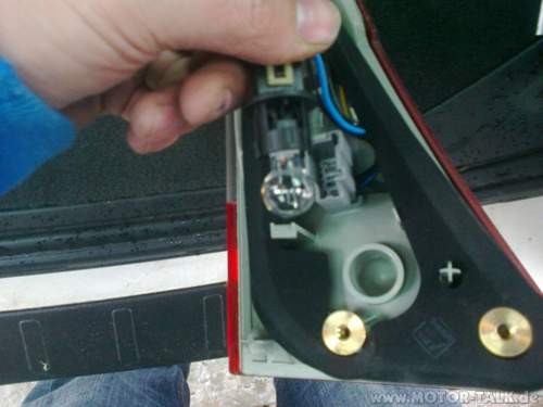

Die gezeigte Lampe wohnt im Rückfahrscheinwerfer den es ein Glück auf beiden Seiten gibt da er nur 16Watt hat. (ph16w ) eine Kost 22€+MwSt.

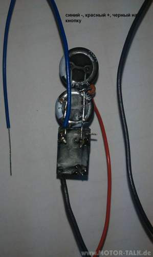

Viel interessanter wäre für mich eine Lösung mit einem Bewegungsmelder unter dem Auto, der die Klappe öffnet wenn ich mit vollen Händen davor stehe. Das bieten auch diverse Kfz Hersteller an.
Eigentlich müsste das alles machbar sein über 12 Volt Relais, deren Kontakte potentialfrei parallel zu den vorhandenen Schaltern arbeiten.

ein simples handelsübliches 12V-KFZ-Relais reicht aus. Es muß nur vollständig trennen. Ich weiß auch nicht, ob es nicht sinnvoll wäre, eine Sperrdiode dazu zu verbauen.
Alle Bilder stammen aus XC60-Forum.ru und gehören dem User Vladimir152
Ich übernehme keine Verantwortung für diese Infos 🙂 Allerdings scheinen es schon ein paar Leute nachgebaut zu haben.
Bauteile heckklappe
Anschlussschema
Verloetet heckklappe
