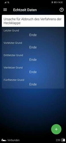

Es gibt sogar ein Kanal den man auslesen kann... Ursache für Abbruch des Verfahrens der Heckklappe.

Hab mal ein Bild von dem Kanal angehangen.
Den würde ich mal checken.

@monstermolt schrieb am 23. Juli 2020 um 19:28:46 Uhr:
Dann würde die heckklappe von garnicht aufgehen und piepen.
