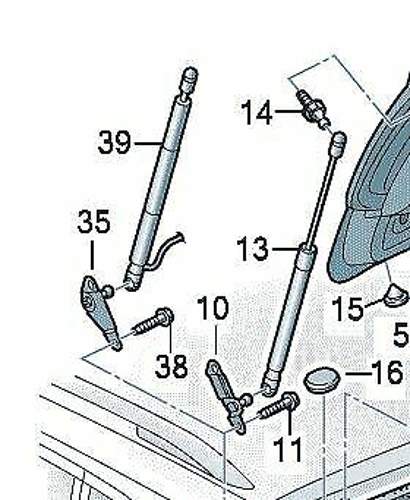

Die Teilenummern passen.
Ist zwar jetzt ganz blöd gefragt, aber hast du den rechten und linken Lagerbock vertauscht?
Geht das überhaupt?
Bei richtiger Montage ist der Zapfen oben.
Mehr kann ich dann dazu auch nicht sagen.
Heckdeckel
Ich melde mich dann gleich, sobald ich es probiert habe.
Aber es steht ja rechts und links drauf. Ich freue mich aber sehr, dass so schnell hier jemand antwortet und mir versucht zu helfen. 🙂
Ich bin noch am Schrauben, was ich noch festgestellt habe ist, dass ich per VCDS nicht auf das Komfortsteuergerät drauf. 🙁
Also bei den Dämpfern war es ein Montagefehler danke an RonyCH für das Bild. 🙂 Jetzt ist noch das Problem mit der Codierung da ich nicht aufs Steuergerät komme. 🙁
