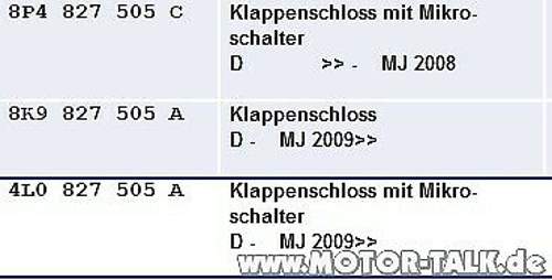

Ich hatte beim nachrüsten der Klappe auch Probleme, kann auch sein das du dein Heckklappen schloss tauschen musst! Welche teilgenommen hat dein heckklappenschloss? Damit ist das schloss gemeint wo du die Leitung vom rechten Motor anbinden solltest!
du brauchst ein klappenschloss mit Mikroschalter!

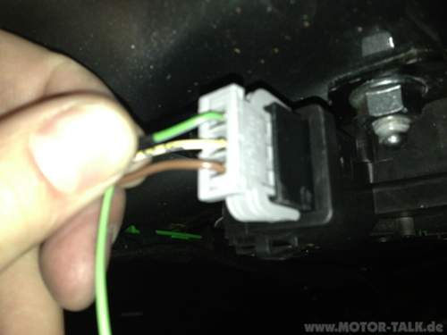

Vermute dass ich den mikroschalter habe? Hab am schloss an pin2 das kabel vom rechten motor angemacht...
Am schloss ist ein grauer stecker mit 3 kabel grün, gelb/weiss und braun...
Wenn ich den stecker abmache meldet sich die zuziehhilfe..

Das schloss hatt die nummer 8p4827505 B

Also hab das kabel zum schloss abgemacht. Die teile nummer vom schloss passt auch?( mit mikroschalter)

Ps.hab gestern noch mal die stelldiagnose versucht. Und es hätte funktioniert mit öffnen und schließen,nur machte dass heckklappenschloss nicht auf. So war der motor zu hören wie er aufmachen versuchte, aber natürlich schafte er es nicht ,weil ja das schloss nicht aufmachte. Vieleicht lag es an den dass ich die leitung an pin 2 angeschlossen hatte..?

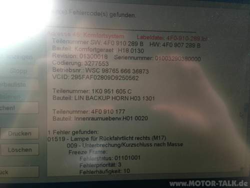

Trotz dem dass ich die leitung zu pin 2 wieder ab gemacht habe.. Ist der fehler mit dem rücklicht immer noch da, obwohl der vor dem leitung ziehen noch nicht da war..
Werde jetzt nochmal das alte stg einbauen, und wenn der fehler im fis mit dem rücklicht und offenen heckklappe weg ist. Kann es nur an am stg liegen oder am kabelbaum.
Dann ist das licht das schloss inkl microschalter ok.
So hab nochmal das alte stg eingebaut. Und der fehler mit der angeblich offenen klappe war weg.
Beim licht war nur die lampe defekt.
Hab nochmal die alte codierung vom stg ausgelesen und die 2 teile hinzugezählt und ins neue stg codiert,mit dem gleichen ergebniss.
