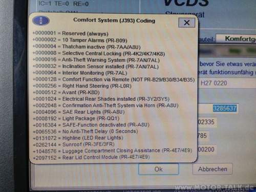

Habe nach der Nachrüstung der elektrischen Heckklappe ein problem:
und zwar leuchtet bei den LED-Rückleuchten in der Mitte noch eine Lampe (Bild im Anhang),
wenn ich mein altes Komfortsteuergerät anschließe ist es wieder ok, beim neuen tritt der Fehler wieder auf,
dachte es liegt am Komponentenschutz. Komponentenschutz wurde von Audi jetzt enfernt, Fehler besteht immer noch.
Hat jemand eine Idee was man da noch programmieren/ entfernen kann ?

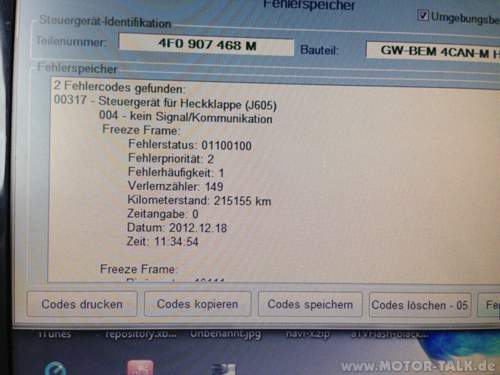

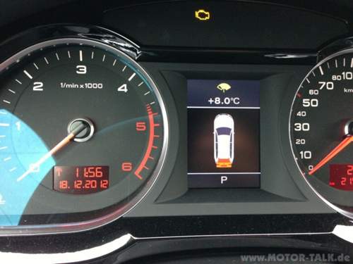

Kriege keine kommunikation zum Heckklappen motor Rechts!
Strom ist da, canbus ist richtig verdrahtet, zig mal kontrolliert! kriege aber zum teufel komm raus keine kommunikation... wo is der fehler!?
angeschlossen sind nur rechter und linker motor!, taster und zuziehhilfe liegen rum! kommunikation sollte doch auch so kommen!?

Motor ist aber ok?
Vom Schalter gehen 2 Kabel auf einen Steckplatz und treffen sich mit 2 Kabel von der Nummernschild Beleuchtung, daran sollte es tatsächlich nicht liegen, ausschließen würde ich es aber nicht!
Habe 2 rechte Motoren, ich würde ausschließen das beide Defekt sind! Wäre ja ein Zufall wenn wirklich beide hinüber sind..
Einer ist aus 2011 und der andere aus 2005
Zu beiden Kriege ich keine Kommunikation!
Ist mit echt ein Rätsel!!
Welchen Wert muss ich genau eincodieren?
