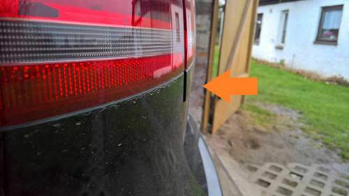

das mit der am Lack schleifenden Heckklappe kann ich nicht bestätigen, dann wurden diese falsch Justiert
habe selbst eine eigenen Fall, wo ich meine Heckklappe gegen eine Neue austauschen lies, die VW Werkstatt hat diese nicht richtig justiert und demnächst wird dieser Mangel auch behoben
einen eigenen Versuch diese über vielleicht falsch eingestellte Anschlagpuffer, brachte nur einen Effekt auf einer Seite, die rechte Seite ist noch außerhalb der Spaltmasse (Bilder hänge ich an), so wird mir die Heckklappe beim nächsten Service auch hoffentlich richtig eingestellt :(
