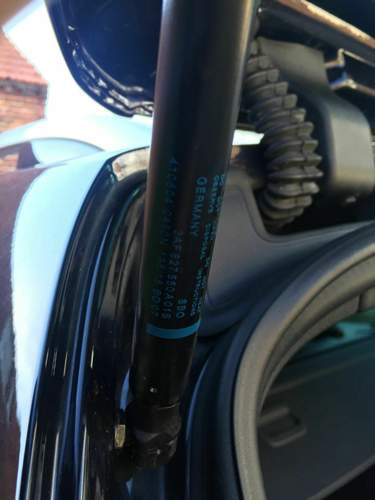

So ich hab das Auto eben aus der Werkstatt geholt,war nochmal paar Tage da wegen der Heckklappe.irgendwie kriegen die das nicht in griff.
Ich würde jetzt gern stärkere Dämpfer ausprobieren.
Kann mir jemand sagen,welche und woher ich diese bekomme?
Anbei ein Foto von den aktuell verbauten Dämpfern
Img-mt-2616823775874494181-image
Schau dir mal bitte auch den anderen an. Haben deine die selbe stärker? Also bei 460N ?
Auf den anderen steht 580N
Ja, das war lange die OEM Bestückung beim B7 mit Servoklappe ab Werk. Im letzten Baujahr kam stattdessen 520N beidseitig.
Wo bekomm ich für links jetzt einen stärkeren her?
Mit stärkeren Federn wird es lauter!

Hallo, genau die Antwort auf die letzte Frage suche ich auch - bei meinem Alltrack B7 Bj. 2012 knallt bei warmen Temp. die Heckklappe im letzten Drittel massiv zu. Wenn es kalt draußen ist - alos um die 0 Grad, dann schließt sie komplett sanft.
Meine Frage ist jetzt welche Dämpfer soll ich verbauen um das knallen zu reduzieren und warum liest man in den meisten Threads das weniger NM das Problem beheben als mehr - also sprich in meinem Fall wären das die 460er statt den 580ern! Danke für die Info !
Würde auch gerne mal andere Dämpfer probieren,leider bin ich nirgends fündig geworden.hab jetzt auch die 580 drin.
Jemand eventuell einen link?
Vielen Dank
Die 580 auf beiden Seiten oder nur auf einer ?
Ich habe sie nur auf einer und auf der anderen die 460er.
Sind die eigentlich Seitenunabhängig oder sind die speziell fuer die linke und rechte Seite gebaut ?
Nein, der Mischverbau soll für einen Mittelwert von 520N sorgen, für den es seinerzeit die passenden Gasdruckfedern nicht gab.
