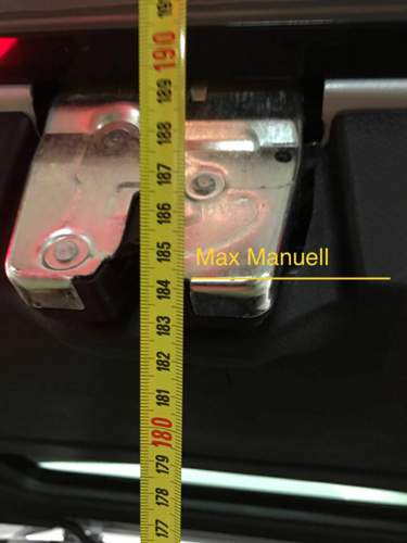

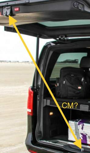

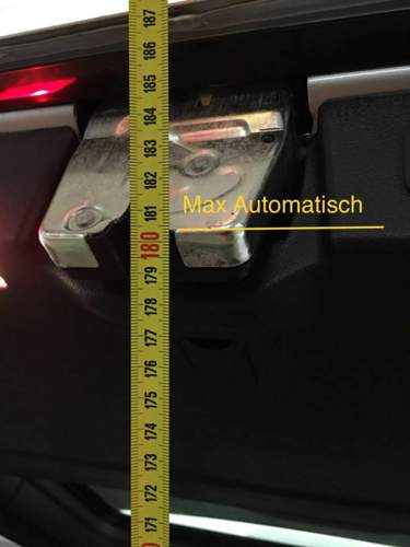

Gute Idee:
Wie wäre es mit der Distanz zwischen den Komponenten des Schliessmechanismusses bei offener Klappe (ganz offen aus eigener Kraft, ganz offen bis maximum bei manuellem nachhelfen.
Gemessen vom äusserstes stück oberhalb des Hackens bis äusserste Kante der Verschalung Gegenstück des Schlosses.
Details- siehe Bilder: Habe die Messung bei mir schon mal durchgeführt
CM bei vollständig geöffneter Heckklappe (aus eigener kraft): 180,4 cm
CM bei vollständig geöffneter Heckklappe (mit manuellem nachhelfen): 184,3 cm
Ausführung V-Klasse: Lang, (AMG-Line)

Ich habe mittlerweile 3 Positionen die von der Heckklappe sporadisch angefahren werden
(gemessen nach @Pcdavech)
1. Endanschlag ca.184cm
2. ca 180cm
3. Noch nicht gemessen, aber die Durchgangshöhe auf jeden Fall unter 180cm.
Danke fürs Messen, 184cm entspricht bei dir auch dem Max. Nehme ich nun mal an, heisst das manchmal kommt er auch jetzt noch auf das Max?
Hatte meinen heute in der Werkstatt, da wurde neue Software auf das Steuergerät geladen, und danach gezwungenermassen, neuangelernt.
Bei mir ist die Differenz leider noch immer unverändert 4cm.
Wir haben dann gemeinsam einen Anderen V vermessen nach der von mir hier vorgeschlagenen Methode. Da waren es nur 2cm different (Auto zu Manuell nachhelfen/nachschieben).
Was ich natürlich nicht weiss, ob es bei mir auch mal nur 2cm anstelle der 4cm waren. Ich hatte ja dazumal bevor ich mir angefangen habe den Kopf zu stossen, nie versucht manuell bis ans Max. zu öffnen. Aber eines weiss ich wirklich bestimmt. Mindestens 2 cm höher ging sie bis es auf 4cm abgefallen ist.
Wahrscheinlich war ich selber Schuld. Habe mal die Batterie abgeklemmt und musste danach die Endpunkte neu anlernen. Könnte schon sein, dass ich den zuvor erreichten Öffnungsradius seit dem nicht mehr erlangen kann.
Bitte Messt doch mal bei euch nach, wie viele cm fie Diferenz bei euch beträgt. Ich würde die Daten gerne Sammeln und meinem Händler weitergeben damit wir hier was erreichen können.
