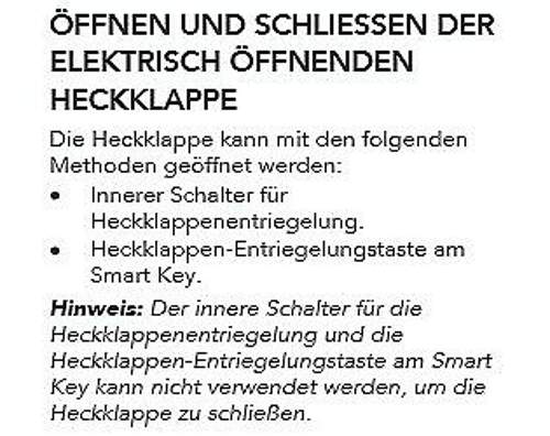

Bei mir gehts nicht, beim TE gehts nicht, bei Steuerkatze gehts nicht, bei unzähligen Usern in britischen Foren gehts nicht (siehe z.B. oben zitierter Tread), lt. meinem Verkäufer gehts nicht, lt. Bedienungsanleitung (siehe Bild im Anhang) gehts nicht.
Ich halte das für recht stichhaltig...

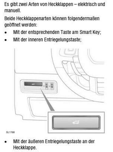

@klangwelle schrieb am 6. Januar 2016 um 16:13:01 Uhr:
LRL 13 02 60 131 - BETRIEBSANLEITUNG
....Lege hier noch mal gerne die alte Betriebsanleitung Evoque ans Herz;-)
Und nuu?
In der Betriebsanleitung von MY12 steht bzgl. der Heckklappe ziemlich genau das gleich drin, wie in der von 2016 - nur etwas anders formuliert.
Das Schließen der Heckklappe von einem anderen Schalter als dem an der Innenseite der Heckklappe ist dort explizit nicht beschrieben (siehe Bilder im Anhang)

Dann werf' doch auch mal ganz ruhig den Blick auf die Fernbedienung.😎
.....Ich meine natürlich in der Betriebsanleitung. Auf Deinem Schlüssel wird ja kein Symbol zu finden sein, was für die Kofferraumöffnung geeignet zu sein scheint.
