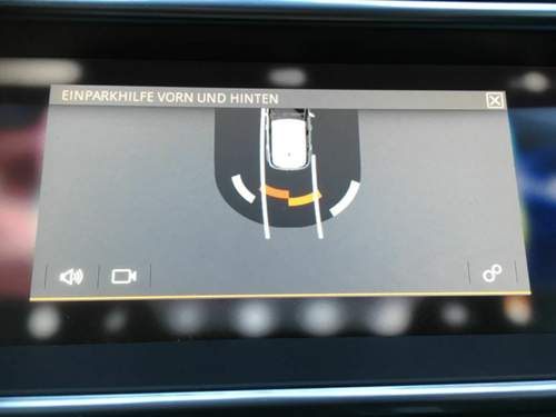

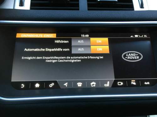

Gutes Beispiel für die verkackte Benutzerführung. Das findest Du nie!
Du musst im Bild 2 auf die Optionen und dann bekommst Du Bild 1.
Wäre zuviel verlangt, ALLE Optionen bei Optionen aufzunehmen.
Bild 2 sollte man entweder beim Einschalten def Kamera oder bei den Rückpiepsern bekommen. Das kann man umschalten.

Hallo civic0307,
danke für Deine Mühe.
Das von Dir abgebildete Menü habe ich auch, nur das es bei mir nur den Punkt "Hilfslinien" gibt. Den zweiten entscheidenden Menüpunkt gibt es leider nicht.
Scheint also unterschiedliche Hardware oder Softwarestände zu geben. Wäre echt super, wenn Du uns die Hardware/Softwareversion mitteilen könntest.
